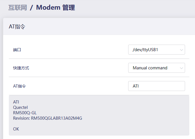

    RM500Q-GL模块调整参数后,插到MT3000上,使用QMI模式驱动,可以正常连接网络。但是页面显示不兼容的 Modem,Modem 名称 和 IMEI也读不到。
    1. ATI
    2. Quectel
    3. RM500Q-GL
    4. Revision: RM500QGLABR13A02M4G
    5. OK

    就是正常的luci-proto-qmi拨号。op固件本身是支持rm500q的,glinet官方ui没做500q的适配,所以显示不支持的modem。
    上面用户是在op界面手动qmi拨号。
    官方这个4/5g拨号据反馈可能没有故障次数太多超时,或者关闭掉官方拨号默认去使用op侧拨号的方式,建议做个开关,并且说明完全支持的模块。
    141
    141
    发表于 2023-11-17 18:44:52 来自手机 | 显示全部楼层
    刚发现说错了。用户直接用gl oui拨上的。oui识别到cdc-wdm0并且发送的拨号指令成功拨号了,就是其他信息读不着。
