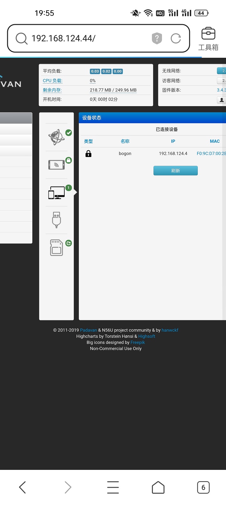

    贴几张图吧,我家网时电信300M,中继后有线接设备,可以350M,无线可以240M,无线下载峰值可以30M每秒

    ps:有两个个固件,一个是蓝灯.trx,一个是白灯.trx,,,,原厂固件是蓝灯,联网是白灯,蓝灯是刷完后,开机,直到联网都是蓝灯,(细节上还差些)
    白灯是开机蓝灯,过程白灯,联网蓝灯,因为适配灯多种组合,看看论坛管理能不能一起适配下gpio灯,现在的gpio信息是14是蓝,13是白,但是只有指定wan的才起作用。@萝卜大侠
