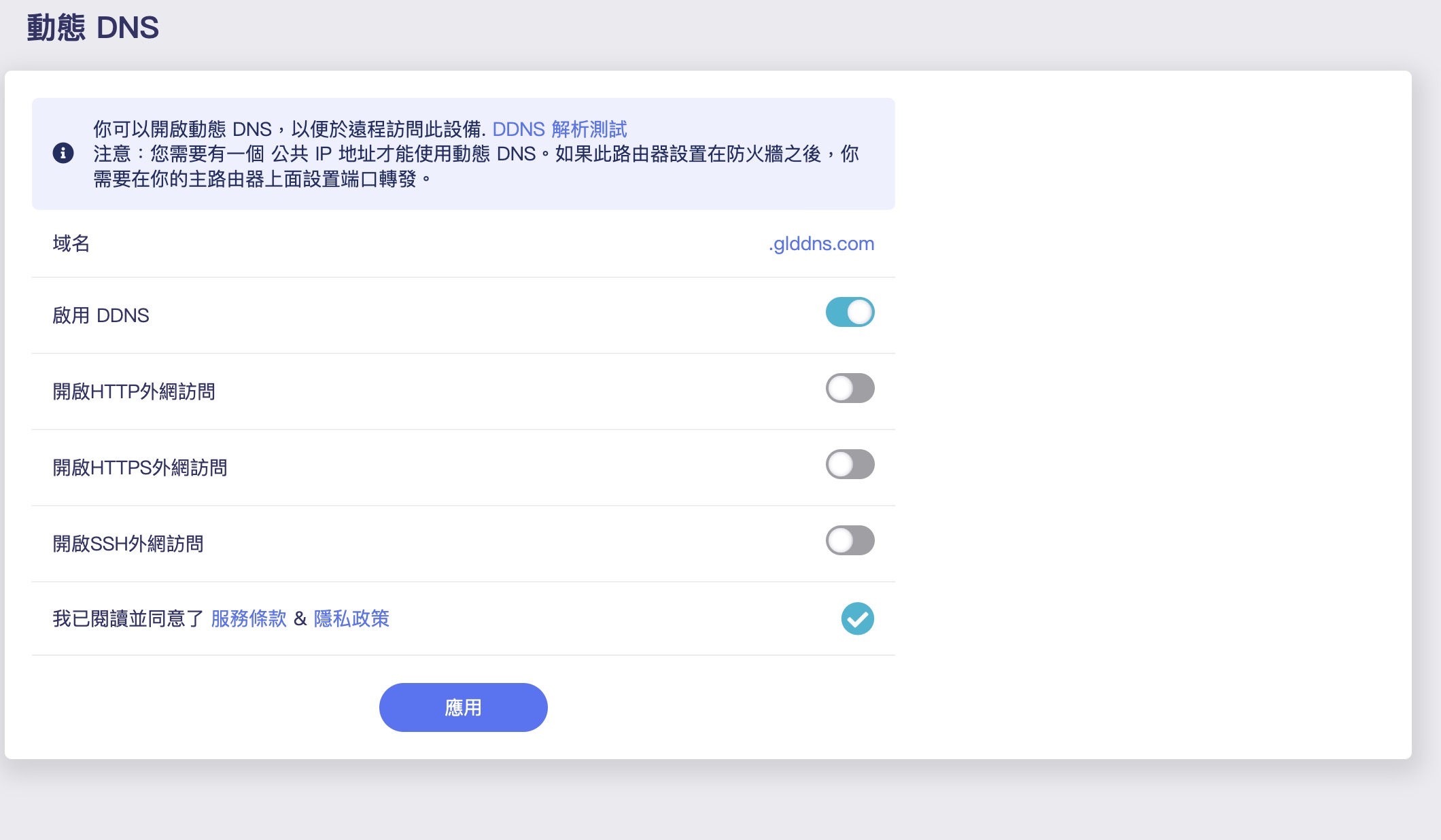

    通过uboot刷了第三方固件,发现无线性能很差。于是通过uboot刷回原版系统,但是发现原来ddns无法使用,原来glddns.com前面有一串随机数字和字母,刷机后没有了。是不是uboot刷机把类似于路由器的ID刷没了,怎么才能恢复呢?

    这个应该是把设备ID给刷没了,我找人给你看下
    发表于 2022-9-26 10:02:21 | 显示全部楼层
    涉及到设备敏感信息的传递,论坛上不太方便,请发邮件给handongming@gl-inet.com 并且说明情况,注明设备MAC地址,他会帮你处理
