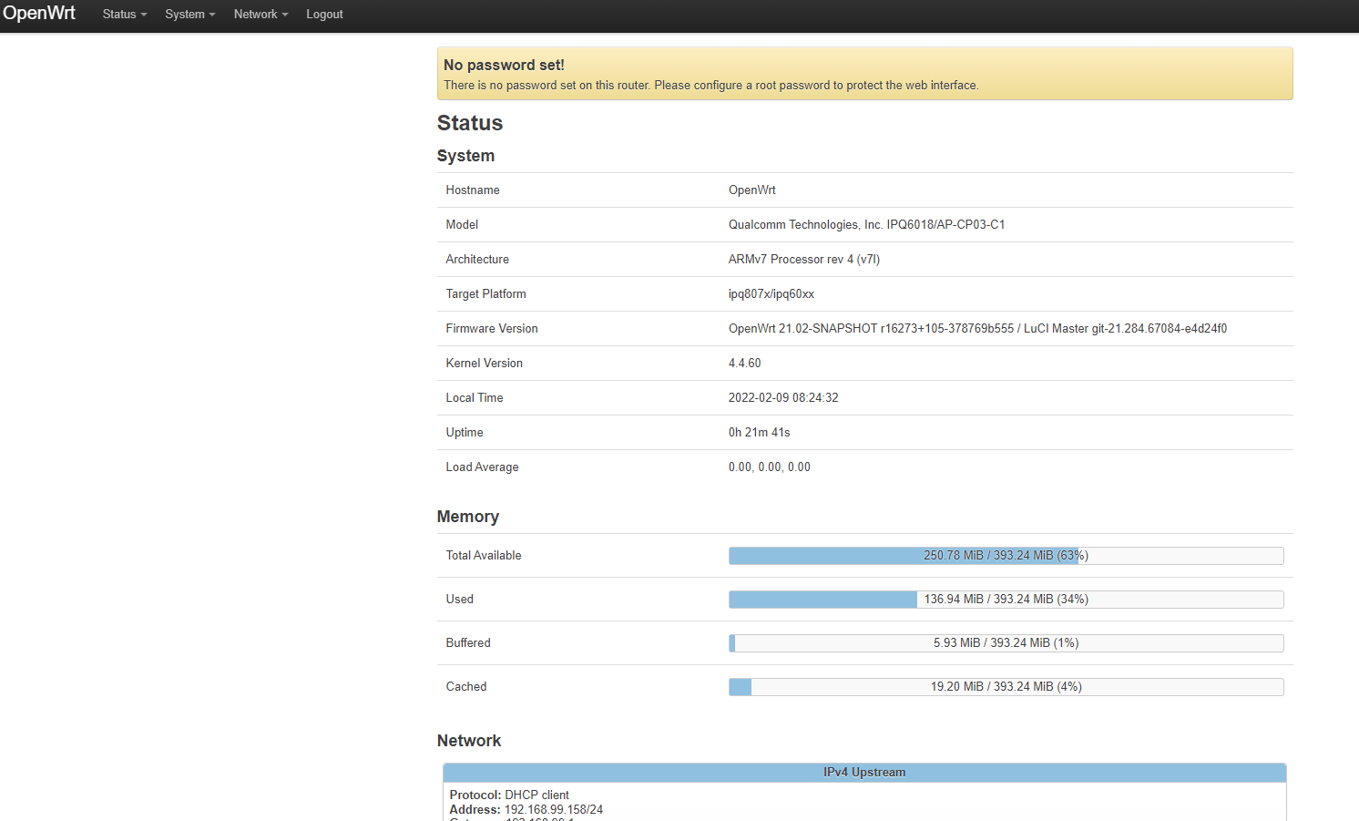

    升级完开源固件后界面如下:
