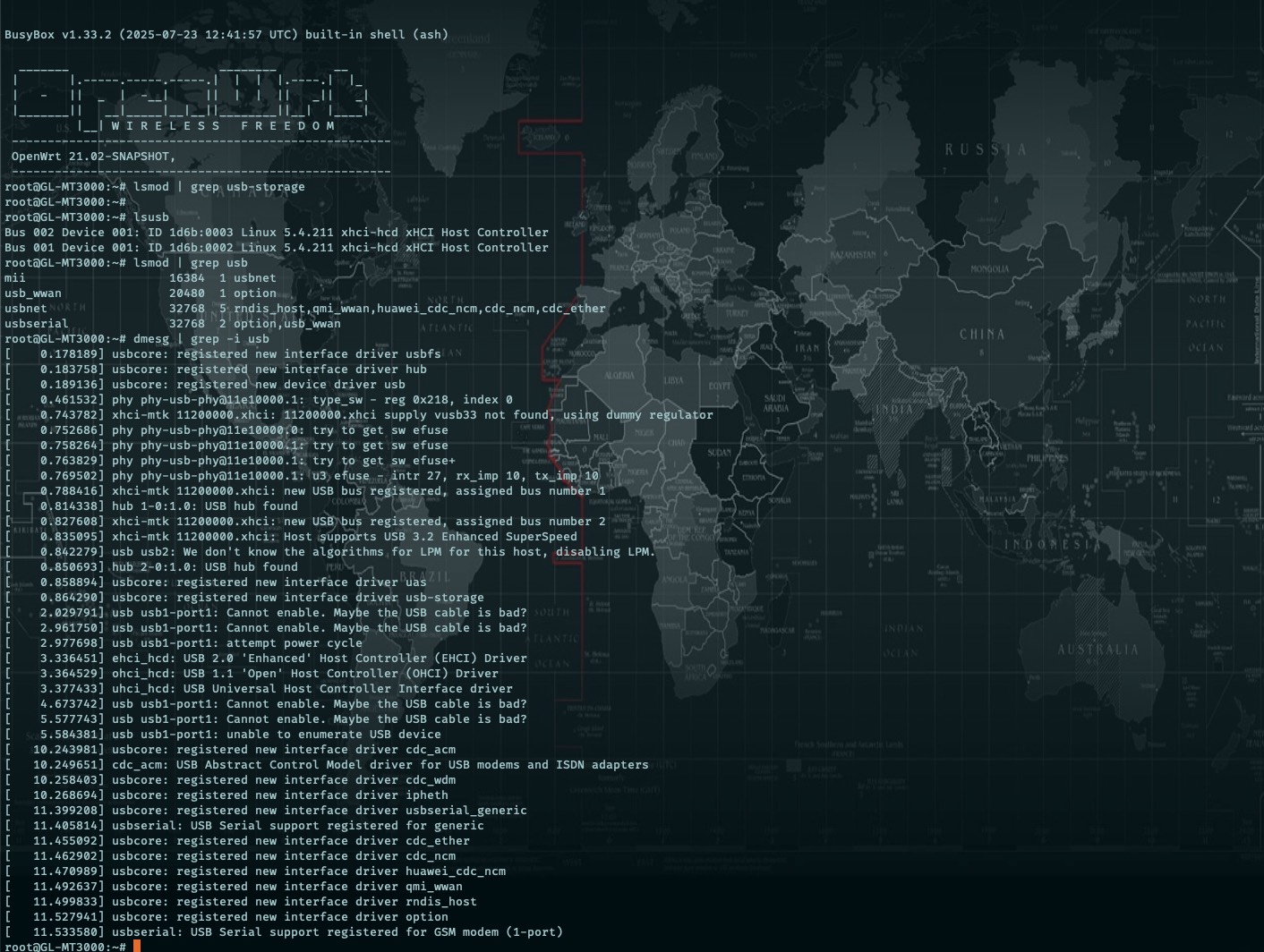

    之前一直使用F50通过usb共享给MT3000(一分二线外接供电,不存在供电不足问题),昨天开始突然断网,排查发现MT3000的U口不好使了,接U盘和手机都没反应,有人遇到过吗
    0825更新:
    已经官方维修完毕,是IC主控坏了,之前连接F50使用了一分二的转接线,不知道是不是这个原因
    286
    286

    路由的U口对外还能输出电压吗?
    164
    164
     楼主| 发表于 2025-8-15 17:47:20 | 显示全部楼层
    conan92 发表于 2025-8-15 13:34
    路由的U口对外还能输出电压吗?
    手边暂时没有万用表,暂时不清楚是否还能输出电压,不过插上U盘过一会儿Upan还是用温度的,现在已经返厂检测了
