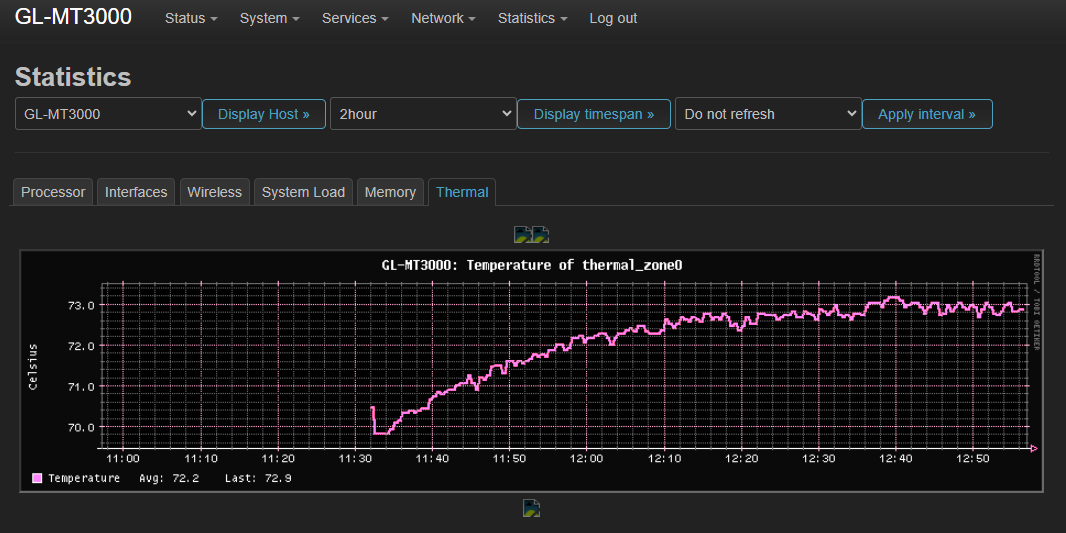

    以前用ImmortalWrt,自带有CPU,wlan1,wlan2有三个温度检测,后来选用OpenWrt,没有了温度测量,原来有方法如下:
    1、用putty安装
    1. opkg update
    2. opkg install luci-app-statistics collectd-mod-thermal htop
    2、然后"OpenWrt"->"Log out",到了"Log in"
    图1:
    3、然后在图1"Log in"输入密码
    图2:
    4、在"Statistics"->"Setup"
    图3:
    5、在"General plugin"
    图4:
    6、选用"Thermal"右手面打勾,弹出下面
    图5:
    7、在图5,点"Save"。在图6,选"Save & Apply",然后“System reboot”
    图6:
    8、在"Statistics"->"Graphs"
    图7:
    9、选"Thermal"
    图8:
    10. 早上的温度
    图9
    11. 后面的问题
    图10:
    图11:OpenWrt温度大约50°C,室温26°C。
