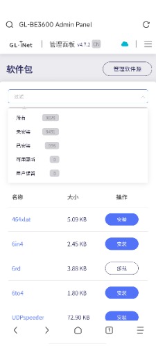

     楼主| 发表于 2025-6-1 02:24:54 来自手机 | 显示全部楼层 |阅读模式
    固件稳定版4.7.2,软件仓更新完重启后百分百卡一半进度条,已经试了三四次,绝对卡进度条进不去系统
    122
    122
     楼主| 发表于 2025-6-1 02:26:18 来自手机 | 显示全部楼层
    为什么要更新42个插件,真的多,官方不能更新完再发包出来吗
