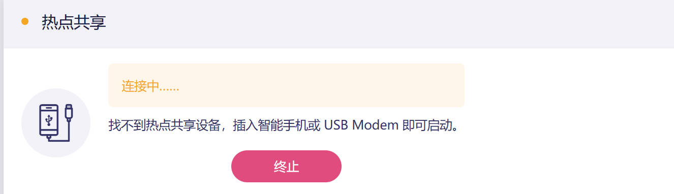

     楼主| 发表于 2025-4-1 18:13:09 | 显示全部楼层 |阅读模式
    频繁出现如图提示,期间网络不可用,微信消息推送慢,
    该F50接电脑usb或cudy-tr3000均无问题。

    发表于 2025-4-2 10:54:31 | 显示全部楼层
    我的也是这样,买了带屏蔽的线还没到,看下会不会有改善

    发表于 2025-4-2 11:27:23 | 显示全部楼层
    估计固件还需要优化,不是你一个人这样,因为我单独再给F50供电接BE3600就比较稳了,离谱了
    发表于 2025-4-3 22:28:19 来自手机 | 显示全部楼层
    刚开始我也是直接USB口,网速总是上不去,一直在20M左右徘徊,后面我买了个C口一分二转接器和一个千兆网卡接路由器WAN口后,速度终于是上来了

    发表于 2025-4-7 10:41:11 | 显示全部楼层
    USB3.0 的有干扰,我换成 2.0 的线就好了,联通更明显。

    发表于 2025-4-9 08:56:28 | 显示全部楼层
    另BE3600连接F50个别时候会出现供电不足现象,F50重复重启,BE3600 USB口输出电流设定为1.5A,越过限流芯片,F50供电正常,因重启时没有测输出电流是否达到设定值,目前不排除是否有干扰因素或者个别时候1.5A不满足F50的使用,目前官方已了解到这个问题,不知道后续是否解决,硬件工程师给的回复是反馈给产品这边,然后评估要不要改限流值,现在看直连F50网速上不去不知道是不是和电流有关系。

    发表于 2025-4-9 14:20:47 | 显示全部楼层
    XiaoLi 发表于 2025-4-9 08:56
    另BE3600连接F50个别时候会出现供电不足现象,F50重复重启,BE3600 USB口输出电流设定为1.5A,越过限流芯片 ...
    概要里面把USB3.0切换成USB2.0就好了,大概率还是固件的问题

    发表于 2025-4-9 14:48:03 | 显示全部楼层
    昨天软件工程师远程查看过,切换2.0效果不是很理想,然后才联系的硬件工程师越过限流芯片F50才正常

     楼主| 发表于 2025-4-9 14:48:23 | 显示全部楼层
    赞同,我切到usb2.0。再切回3.0。这几天倒是挺稳定。就是测速不太好,180M的样子。直插电脑测速能跑300多M。

    发表于 2025-4-11 10:50:45 | 显示全部楼层
    XiaoLi 发表于 2025-4-9 14:48
    昨天软件工程师远程查看过,切换2.0效果不是很理想,然后才联系的硬件工程师越过限流芯片F50才正常 ...
    看来还得等后续固件升级啊,USB3.0下开机F50联网会有问题,USB2.0下开机联网是没问题的,慢慢等了

    发表于 6 天前 | 显示全部楼层
    目前成功的条件:(1)用中兴配的小短线+C转A头,换了很多其他线都是反复重启;(2)电源也必须使用pd头(12v、9v才行),5V3A是不行的。
