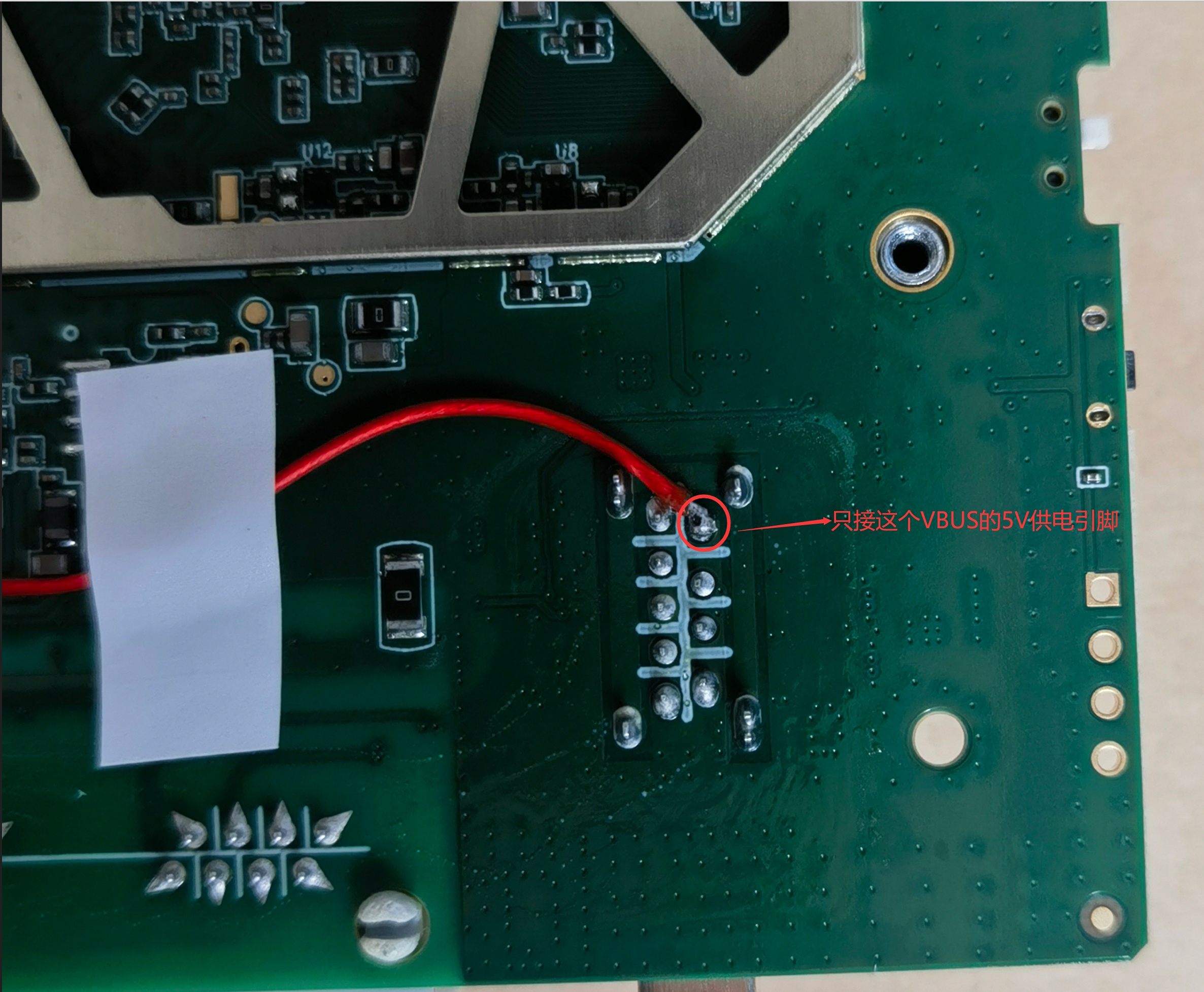

    看论坛有几个帖子反馈,MT3000的便携性毋庸置疑,加上中兴F50简直是绝配。大家都知道是供电问题,官方对于论坛的反馈似乎不太重视,加上论坛有老友说可以通过USB编程解决供电问题,怎么说也是大几百的东西,好歹优化一下USB供电问题啊。

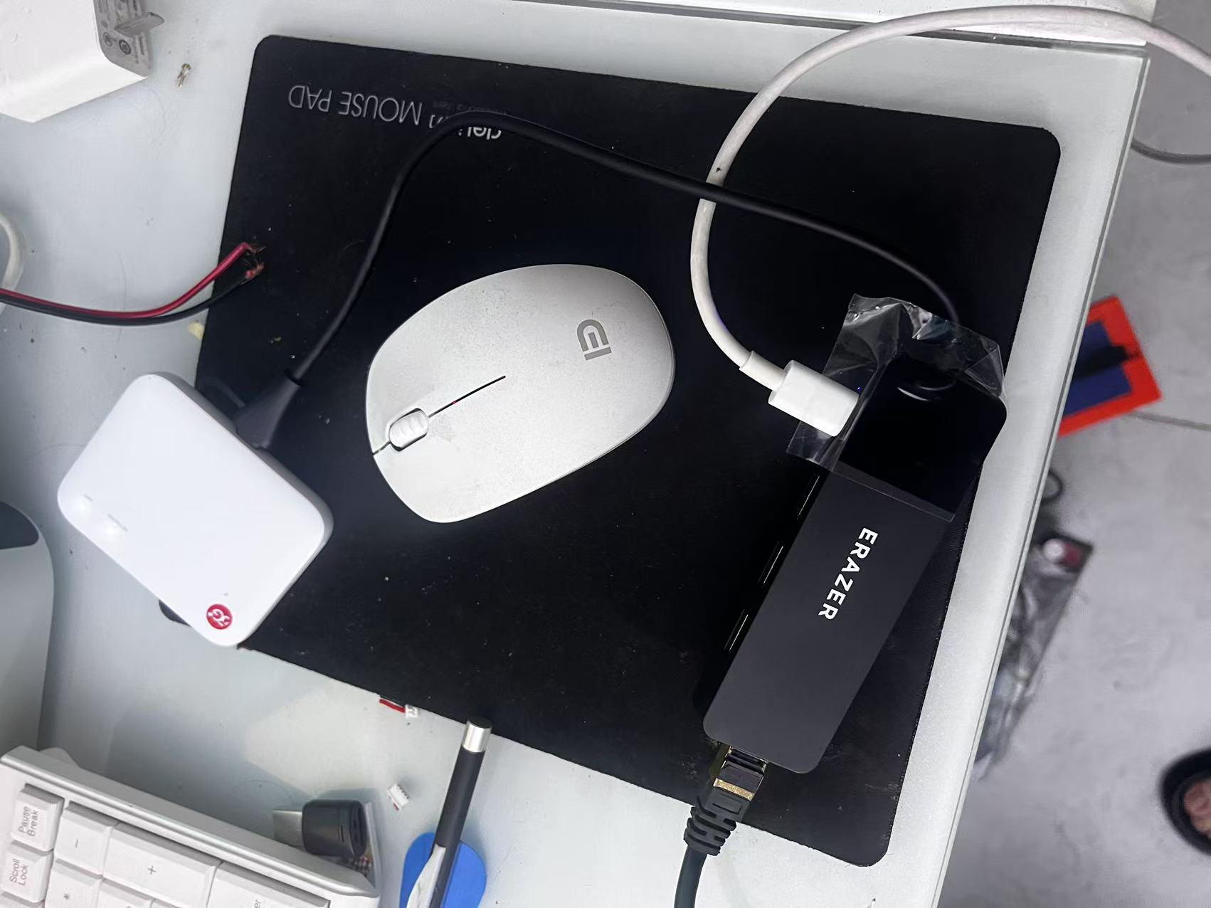

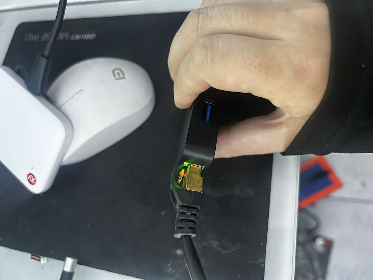

    发表于 2025-4-12 11:21:27 | 显示全部楼层
    没用,新出了BE3600的USB可以带动F50,但是网速被限制在300兆以内,直接F50转网线就可以跑满500兆以上,USB直连带宽会缩水

    发表于 2025-4-22 09:57:06 | 显示全部楼层
    gaifanking 发表于 2025-4-22 09:35
    请教怎么跑到300的。。我这里最多200。
    f50转网线,我闲鱼问了几个,也都是说最大能跑300 ...
    咸鱼上的转接头都是USB2.0的就算是转网线也跑不满带宽的。我用的是联想单独供电的多合一拓展坞。加上我这边基站无论是物联卡还是手机卡都是可以跑500兆的网速的

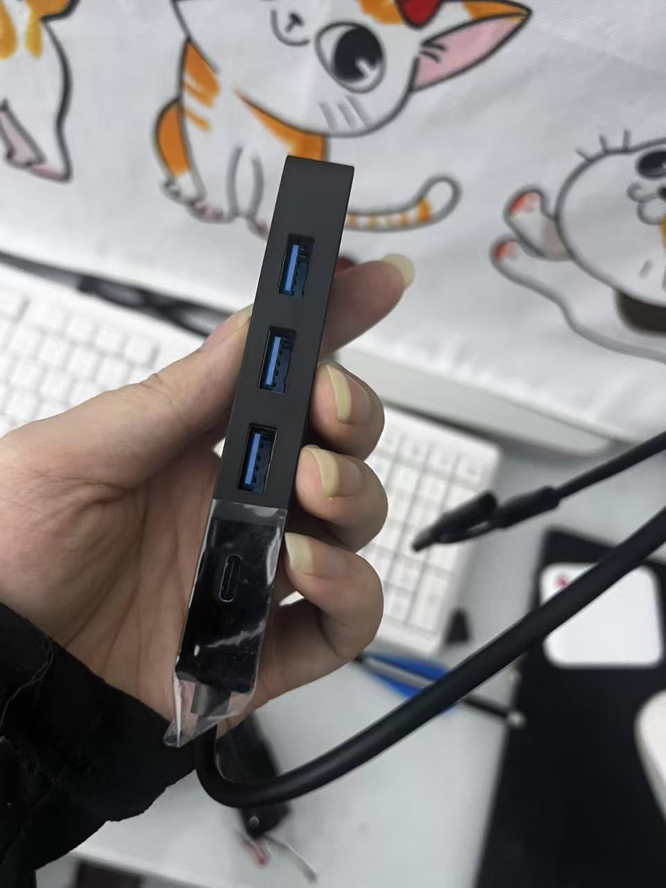

    623
    623
    发表于 2025-5-5 16:44:10 来自手机 | 显示全部楼层
    买个联想异能者Type-C转千兆网口可以跑500m以上,

    openwrt无线路由+5G网卡——实现移动VPN组网,是小型路由的优势场景之一。
    之前买了mt3000,结果硬件供电不足;F50启动时会有一瞬间功率大于5w,触发路由A口保护断电,然后F50反复重启。现在又买了BE3600,供电也是不稳定,很多线都不行,只有用中兴配的小短线+C转A头才能正常;电源也必须使用pd头,5V3A是不行的。希望厂家尽快优化一下usb供电策略,可以允许A口瞬时功率调高一点,增加设备兼容性。
