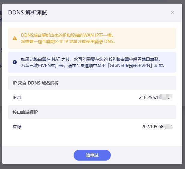

     楼主| 发表于 2025-1-7 15:23:09 | 显示全部楼层 |阅读模式
    官版里面有一个动态ddns的服务,这个服务对于有公网ip的客户很好用,但自从在系统上装了小猫上网后,解释出来的地址都是外面的地址,不是真实wan口的地址。现在想把ddns服务器地址增加到直连地址里面,这样才能解释出真实的地址
    但苦于一直不知道gl.inet的服务地址,没有办法添加,请问怎么才能知道啊?

    1. ##DDNS
    2. - DOMAIN-SUFFIX,checkip.dyndns.com,DIRECT
    3. - DOMAIN-SUFFIX,checkipv6.dyndns.com,DIRECT

    再次感谢,后台是通过http://checkip.dyndns.com检查IP,所以只要这个IP正常通过WAN访问就会拿到WAN侧的IP。把checkip.dyndns.com加入 bypass domain就可以了!

    现在的动态域名服务都是支持ipv4、ipv6双绑定解析的,你如果只让checkip.dyndns.com直通不过猫,再假设你的网络环境开启ipv6,那你的动态域名将获得一个错误的ipv6地址。而目前所有浏览器默认访问域名时,优先ipv6解析,失败后才ipv4。当然现在国内ipv6环境与限制,这个问题并不突出,直通checkip.dyndns.com就好了,但若到异地网络环境以ipv6为主,那可能再访问你动态域名私有网络就会有问题,所以我一般都会把两个地址全直通,这样硬件带到哪里都自适应,不制造无谓的烦恼
