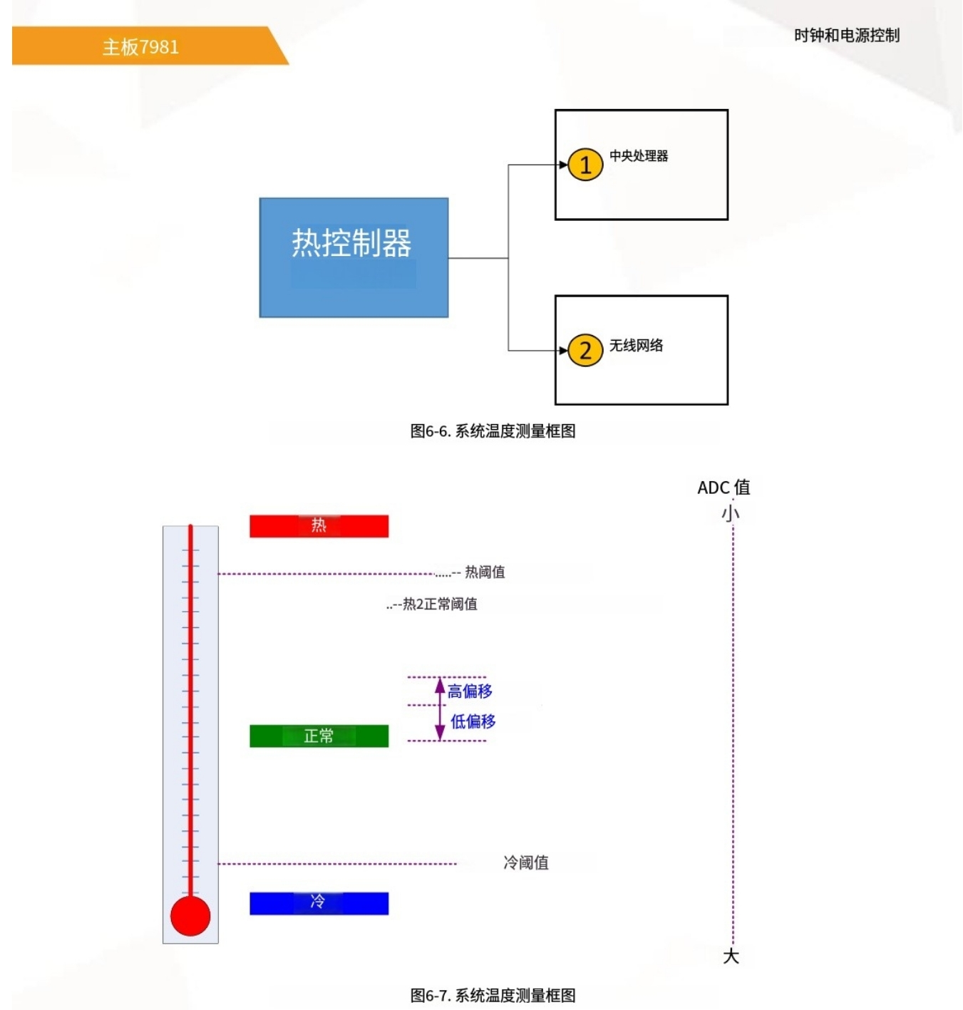

    进一步查了下MT7981B和glinet MT3000配套的其他运存、SPI Flash芯片颗粒官方参数,用来推测Glinet官方选料考量
    1、MT7981B官方(这里说的是CPU芯片制造厂)芯片数据手册中未说明芯片工作温度,只是说该芯片有温度墙检测机制,一旦接近温度墙则会主动降频或中止执行方式保护CPU,由于MT7981B内置WiFi6,所以温度墙启动保护时网速还是否稳定,会不会发生断流,大家自己去体会。所以不要听信glinet官方回复的:“半导体其实就是沙子,76℃才是沙子感觉舒适的温度”的言论,只有保障了有效散热,才能确保你的CPU稳定平稳的全频率、满速率工作;
    2、MT3000原厂运存颗粒型号为南亚NT5AD256M16E4-JR,其数据手册工作温度为0-90℃,网友爱用三星1GB内存升级的颗粒为K4A8G165WB(C)-BCWE,三星官方数据手册工作温度为0-85℃;spi flash型号为MXIC MX35LF2GE4AD,MXIC官方数据手册工作温度为-40-85℃。提MT3000不是说MT3000选料有问题,而是说MT7981B方案所有芯片对工作温度都是有要求的,CPU是没有过温度墙损坏一说,但临近会主动降频,降频启动的温度上限未公布,而其他配件颗粒民品基本上最高温度温度墙就是85℃,相信MT2500也差不多,不过MT2500没用SPI方案,而是用了大容量EMMC方案,因我手头没有MT2500,所以无法知道glinet原厂MT2500的EMMC是何型号,但有一点可以肯定别的芯片都没问题,而MT2500的EMMC颗粒先劣化扛不住报废致设备变砖,那有MT2500的网友最好开盖看看EMMC型号并上网到生产厂家网站查颗粒数据手册,看看工作温度范围是多少;
