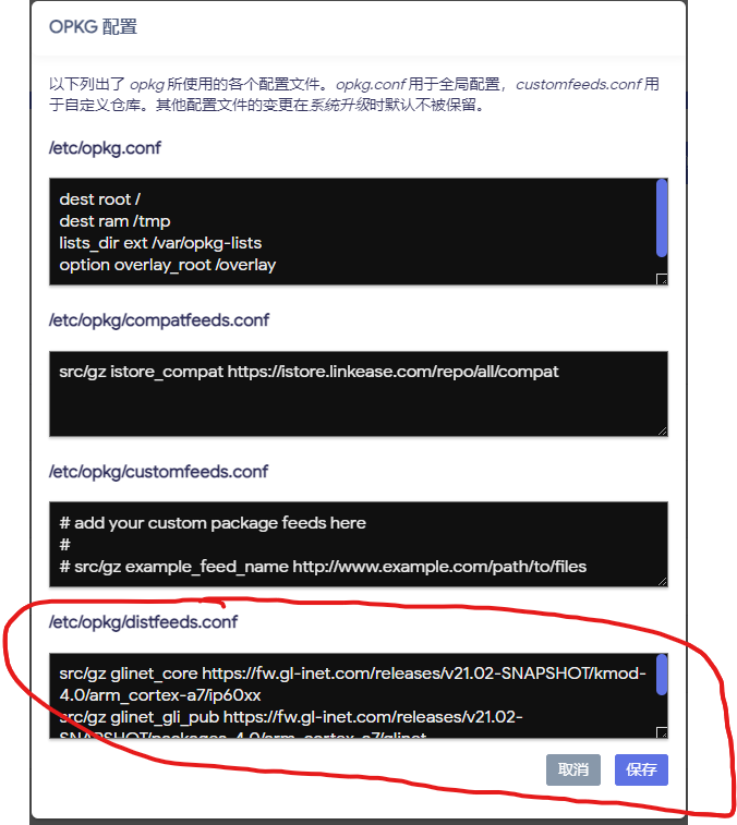

    请问distfeeds.conf 配置文件里面原来的源是什么呢,安装luci-app-quickstart,把原来的源地址搞丢了,现在update一直报错。
     楼主| 发表于 2024-2-1 20:24:34 | 显示全部楼层
    切换源选哪个呢

    发表于 2024-2-1 21:06:45 来自手机 | 显示全部楼层
    src/gz glinet_core https://fw.gl-inet.com/releases/v21.02.3/kmod-4.2.1/aarch64_cortex-a53/mediatek/mt7981 src/gz glinet_gli_pub https://fw.gl-inet.com/releases/v21.02.3/packages-4.0/aarch64_cortex-a53/glinet src/gz glinet_gli_packages https://fw.gl-inet.com/releases/v21.02.3/packages-4.0/aarch64_cortex-a53/packages
     楼主| 发表于 2024-2-1 21:20:31 | 显示全部楼层
    zhangfen137 发表于 2024-2-1 20:58
    重新刷机,这个就恢复了
    不用刷机换个源就好,刷机还有重新配置一堆东西
     楼主| 发表于 2024-2-1 21:21:58 | 显示全部楼层
    7918 发表于 2024-2-1 21:06
    src/gz glinet_core https://fw.gl-inet.com/releases/v21.02.3/kmod-4.2.1/aarch64_cortex-a53/mediatek/m ...
    可以了,谢谢。。。。
