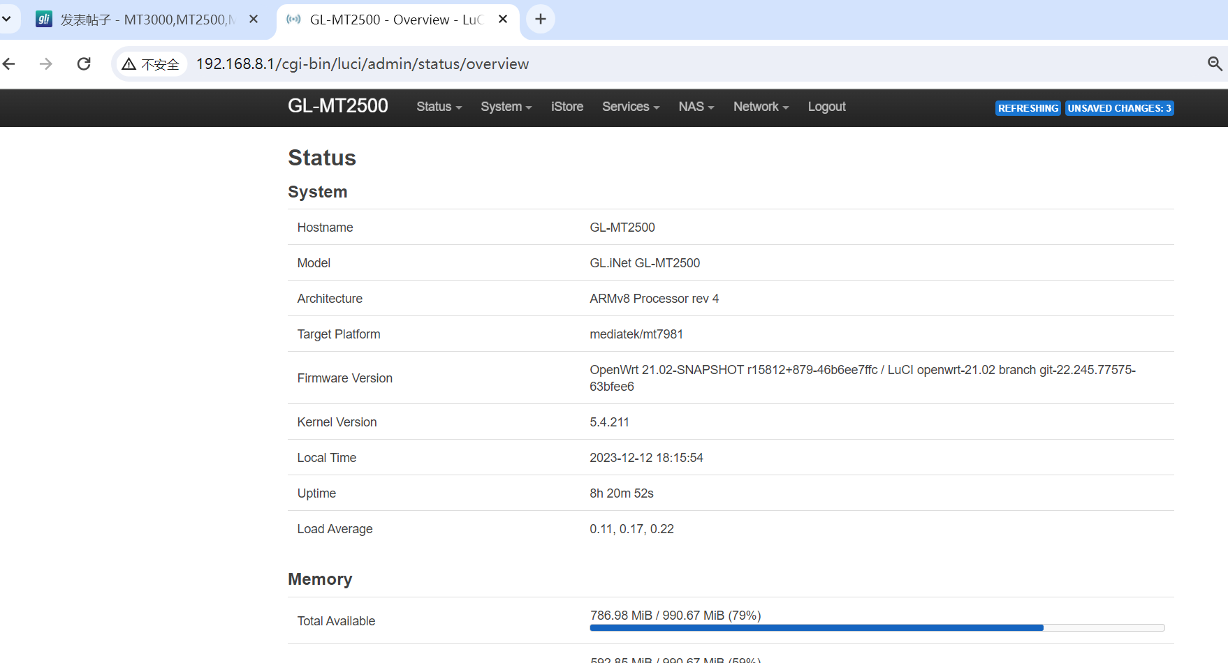

    发表于 2023-12-12 18:18:43 | 显示全部楼层 |阅读模式
    其实是非常轻微折腾了!
    1,刷了官方最新固件4.4.6:https://dl.gl-inet.cn/?model=mt2500
    2,安装istore(这一部官方没有看到教程,我是跟着悟空学习的)
    我现在也不确定istore是否是完整正常安装的
    3,安装kexue插件
    这一步就各种出问题了:
    有的插件跟ipv6冲突,关闭后正常。ipv6现在必须要了,看电视刚需。
    有的插件刚订阅好,就突然不能上网了,也不知道是否是这个插件跟系统什么冲突,提示是DNS错误,这个插件还有个pas.w.ll2 这个我安装了能用,但是突然不能进路由器web界面了,只能进luci
    能进luci
    好不容易联系上了官方技术人员,他们回复安装了第三方插件他们无法售后,只能自己折腾,建议刷回官方固件。
    可是你们官方固件没有kexue啊!
    我的几个疑问
    1,请问如何正确完整地安装istore;
    2,现在只能进luci界面,无法进路由器web界面怎么处理?

    发表于 2023-12-12 19:06:44 | 显示全部楼层
    不同固件对flash的利用,可能分区相同,可能分区不同,可能有些分区会乱写些东西,自己没影响,但换成别的固件后可能这个固件会用到这片地址,然后该位置就是一片垃圾数据。所以你如果安装第三方固件要返回来,最好先在第三方固件里恢复出厂(用它自己清理用户数据的方式先弄干净存储区),然后再刷机返回原厂固件,刷完原厂固件后也别立即开始用,再返回出厂一次用官方原厂清理流程再把他自己运行要用到的存储区清扫一遍,不放心的话最后再reset一把。然后再用莫名其妙的问题才会小很多。就好比以前安卓机刷第三方固件一般都会在bootload界面做三清,然后才刷机,就是为了把存储区完整格式化一遍以减少运行干扰

     楼主| 发表于 2023-12-12 23:56:33 | 显示全部楼层
    Oasis.cn 发表于 2023-12-12 19:06
    不同固件对flash的利用,可能分区相同,可能分区不同,可能有些分区会乱写些东西,自己没影响,但换成别的 ...
    我现在ipv6与kexue冲突的问题解决了,也解决了kexue插件上网的问题,
    现在的新问题就是,无法进路由器web页面,不知道怎么破?
    我的回复已经说了,像你现在glinet管理页报错建议reset一下让官方固件把存储区前面留下的或者后面错乱生成的缓存、错误链接都清理重建一回  发表于 2023-12-13 01:14
