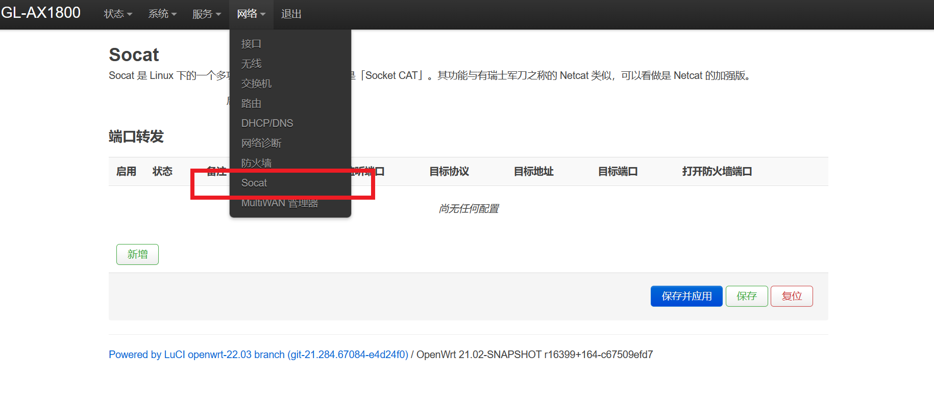

    闲聊一下:对于GL系统的软件生态链,我在各个平台看到都是一片吐槽,包括自家的平台,不过很少有人知道的是因为GL系统是因为信息被盗卖而产生的法律纠纷,导致不得不把源码关闭掉,导致系统源码不能开源,有能力的开发者也不能完善自家的生态链,导致现在的系统处于一种比较尴尬的状态,想使用的插件没办法安装,有能力的开发者也无法编译,想让官方解决,也不知道能等到什么时候,似乎变成了一个死循环,针对现在比较尴尬的处境,我找到了另一种方法来破解这个死循环,先上个示意图展示一下:

     楼主| 发表于 2023-12-10 15:09:38 | 显示全部楼层
    jxph1123 发表于 2023-12-10 12:41
    早就没用官方的了,狼人大佬的都开源了,比官方好用N倍
    没办法,本人小白,不会编译,最主要能在官方固件使用,不影响官方使用体验,这个才是我的目的,第三方的固件或多或少使用起来感觉不太顺畅
