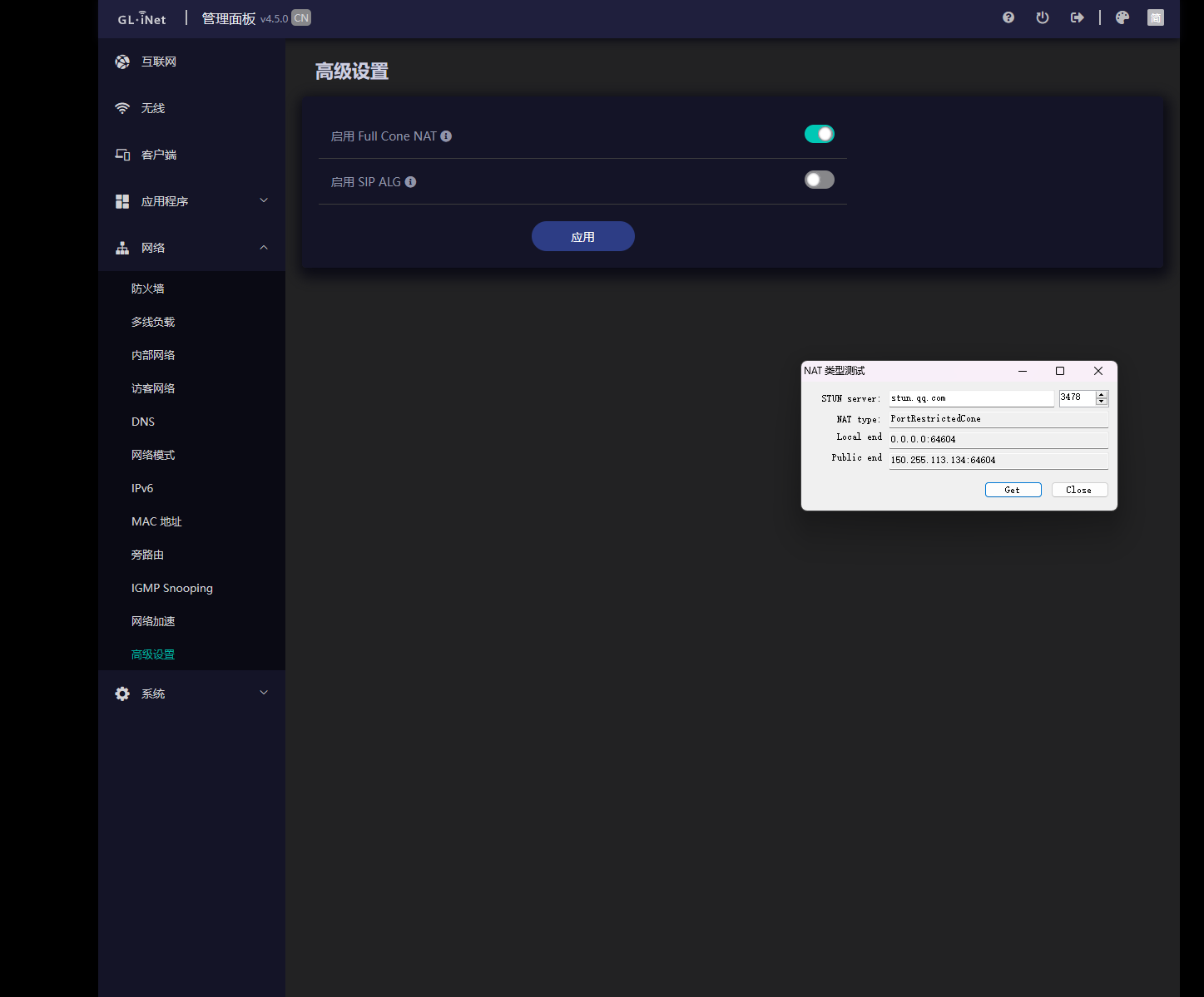

    发表于 2023-10-10 23:29:56 | 显示全部楼层 |阅读模式
    好不容易看到4.5版本有了启用 Full Cone NAT~但是无法开启?谁来解释一下!!

    我们修复了这个问题,你可以升级MT3000 4.5.0测试版本试试https://dl.gl-inet.cn/?model=mt3000&type=beta
     楼主| 发表于 2023-10-12 19:02:46 | 显示全部楼层
    没打开前
    打开后
    还是一样的nat类型,只是修复了这个开关,我去原生了面的防火墙,没看到打开的这个选项,我不清楚这个开关是怎么实现的,我其他机器原生的系统打开都没问题。。

    发表于 2023-10-13 13:07:23 | 显示全部楼层
    win的防火墙也要关
