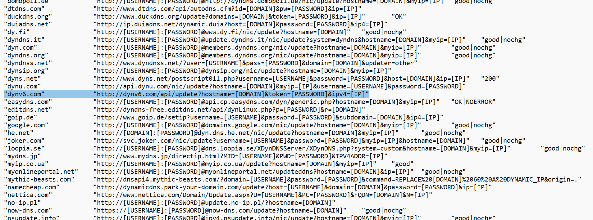

    接着讲的是dynv6,其实原理更简单,还是在/etc/ddns/的两个文件里分别删除一串代码,尴尬的是我把代码忘记了,也懒得重置去找那一串代码,所以我用反向的方法,就把能使用的代码直接贴上去,保存文件即可
    v4代码如下
    1. "dynv6.com"                "http://dynv6.com/api/update?hostname=[DOMAIN]&token=[PASSWORD]&ipv4=[IP]"
    v6代码如下
    1. "dynv6.com"                "http://dynv6.com/api/update?hostname=[DOMAIN]&token=[PASSWORD]&ipv6=[IP]"
    效果图如下
    v4
    v6
