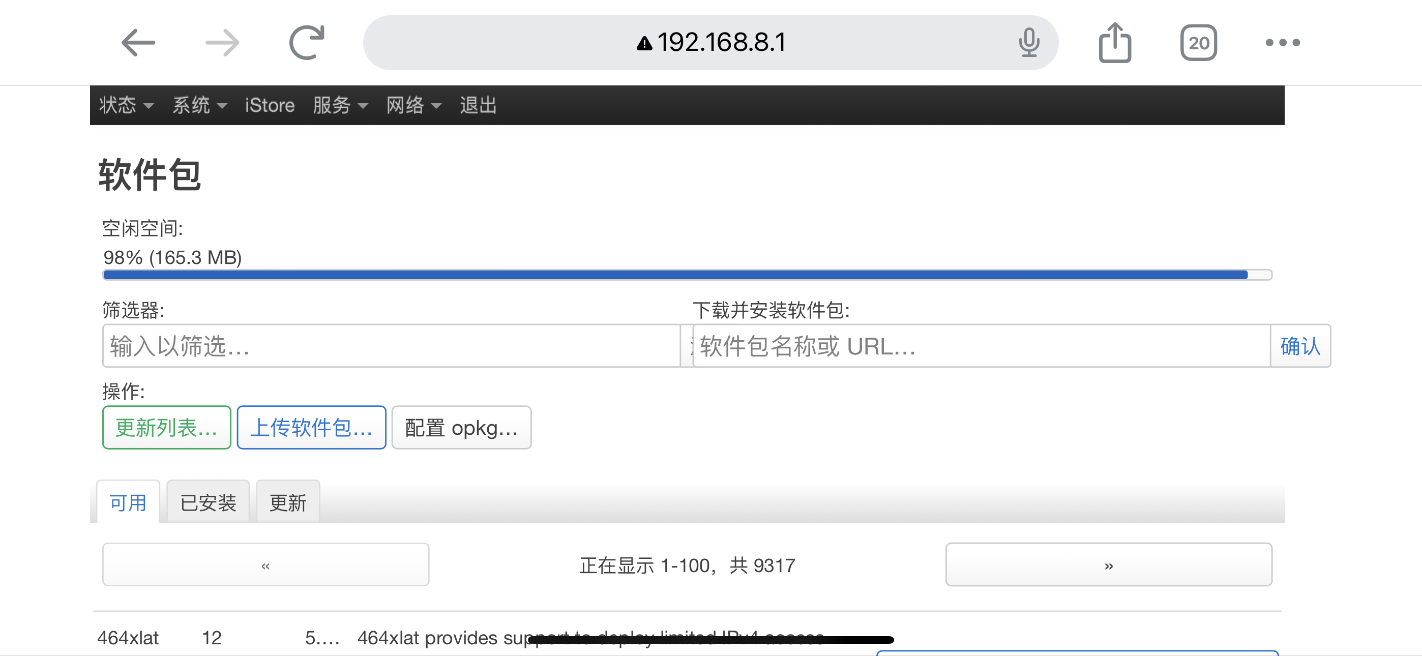

      GL mt3000在open wart的系统可以直接安装istoreos应用商店,不刷机.
    只要下载istoreos 离线apk安装包就可以安装应用商店,如下图:
    [tr][/tr]
    原汁原味....
    istores应用商店下载地址:
    https://istore.linkease.com/repo/all/store/
    安装方法很简单:
    1.下载好stores应用商apk文件共4个:如下图
    登录系统自带的openwrt后台,在系统下,点进-软件包,选择-上传软件包,安装,就可以了。
    注意!!!
    1.先安装
    taskd_1.0.3-1_all.ipk
    2.再安装luci-lib-xterm_4.18.0_all.ipk   3.再安装luci-lib-taskd_1.0.18_all.ipk   4.最后安装主程式luci-app-store_0.1.14-1_all.ipk
    就大功告成了。。。。。。。。
    最后刷新一下浏览器,就会看到在系统最上面一行会出现istire应用商店。。。。。。。
    就 可以了

    发表于 2023-8-30 11:13:46 | 显示全部楼层
    直接把网址加到自定义源里,搜luci-app-store安装就好了

     楼主| 发表于 2023-8-30 12:10:43 | 显示全部楼层
    谢谢,我还忙了好久。。。。

    发表于 2023-9-4 15:47:05 | 显示全部楼层
    有木有具体一点的文档呢 老哥

     楼主| 发表于 2023-9-20 02:06:37 | 显示全部楼层
    Enrage6117 发表于 2023-9-4 15:47
    有木有具体一点的文档呢 老哥
    很简单

    发表于 2024-8-26 18:26:01 | 显示全部楼层
    好像无法下载了,能麻烦楼主更新下源吗?

    发表于 5 天前 | 显示全部楼层
    MT6000也是这样安装istore吗
