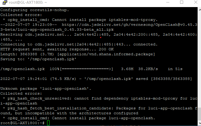

    新人刚入手AXT1800。。。。以前用X86  用的都是那些刷好集成插件的。。。。。晚上看了一晚上。。。。。。根本找不到AXT1800装插件的教程。。。。。买AXT1800就是不想折腾。。。。看奈飞而已。。。。。。教程少。。。。不通用。。。希望能出一个教程教小朋友怎么安装插件的。。。。。多谢

    iptables-mod-tproxy没装上,手动装一下

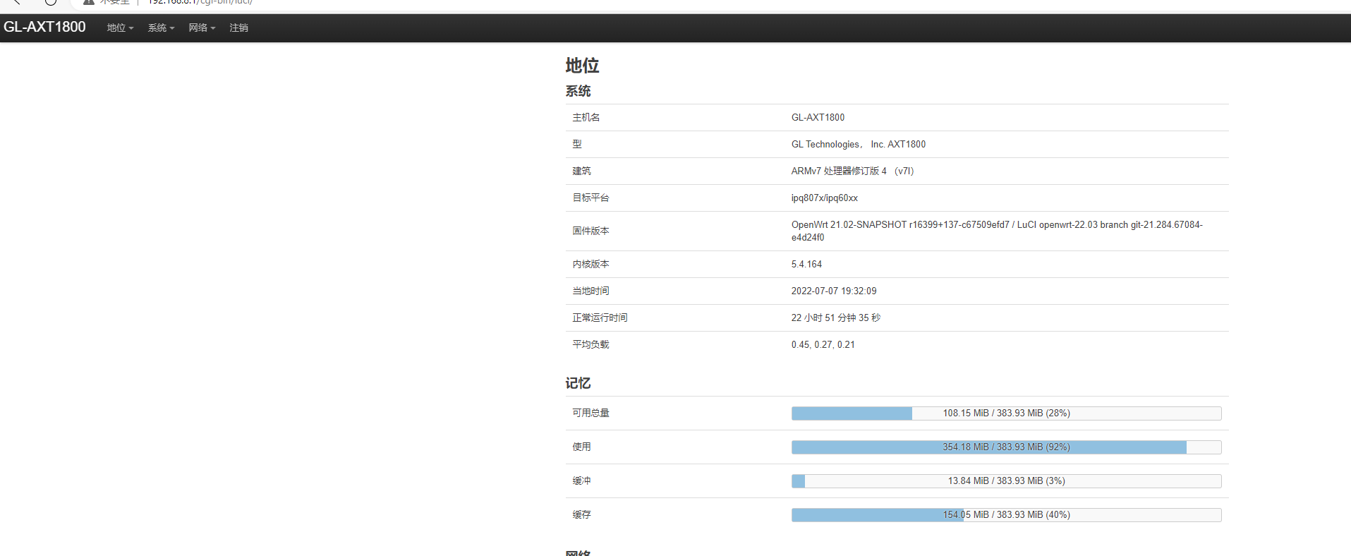

    你这个不是原厂系统吗,原厂系统的话应该直接能装上的
    发表于 2022-7-8 09:49:42 | 显示全部楼层
    他用的应该是3.x版本,QSDK的,不通用

    谢谢,编译版本是不是 linux-armv8?
    329
    1746
    1746
    发表于 2022-7-9 10:08:34 | 显示全部楼层
    v7v7v7v7v7v7v7v7
