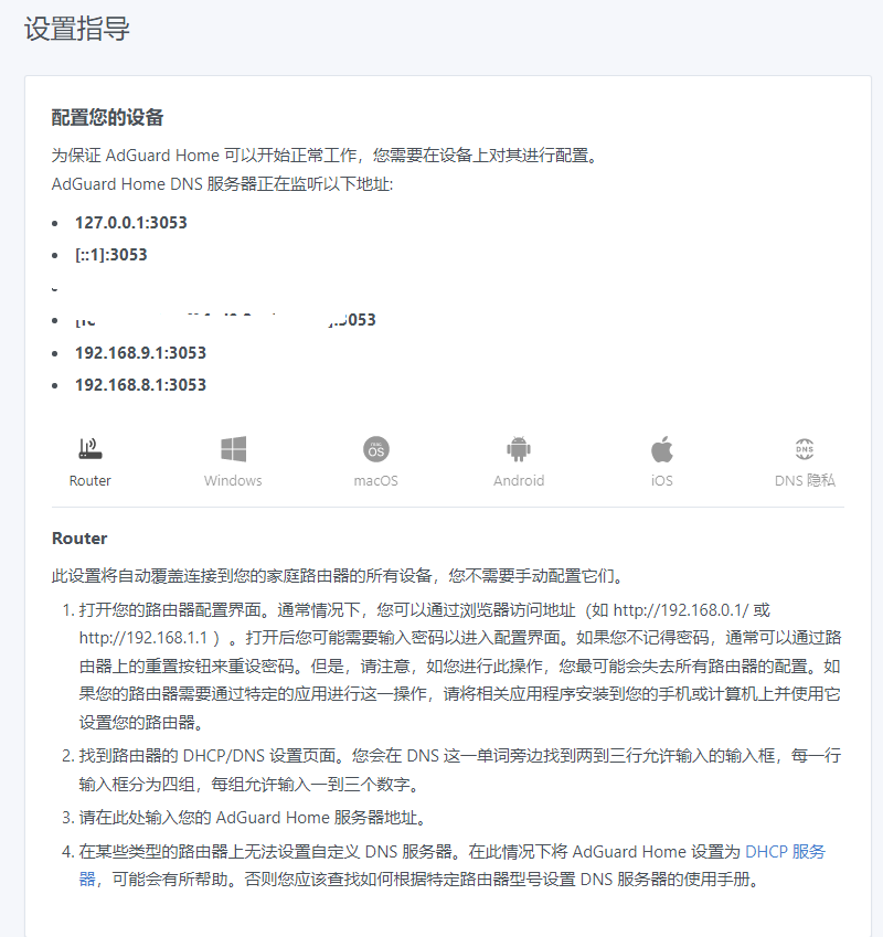

    68
    68
    发表于 2023-6-1 14:22:37 | 显示全部楼层
    guo1235567 发表于 2023-6-1 11:32
    进群发截图我帮你看看,你给的信息太少了不好判断
    别的我都按你发的设置了,拦截是0,是不是这张图里的要怎么弄一下?
    133
    133
    发表于 2023-6-3 21:12:44 | 显示全部楼层
    大佬,DNS默认监听端口是53,AdGuard Home在初始设置引导界面的时候,端口我输入的1745,后面所有设置都完成了,但是拦截页面一直显示是0,是什么问题啊。
