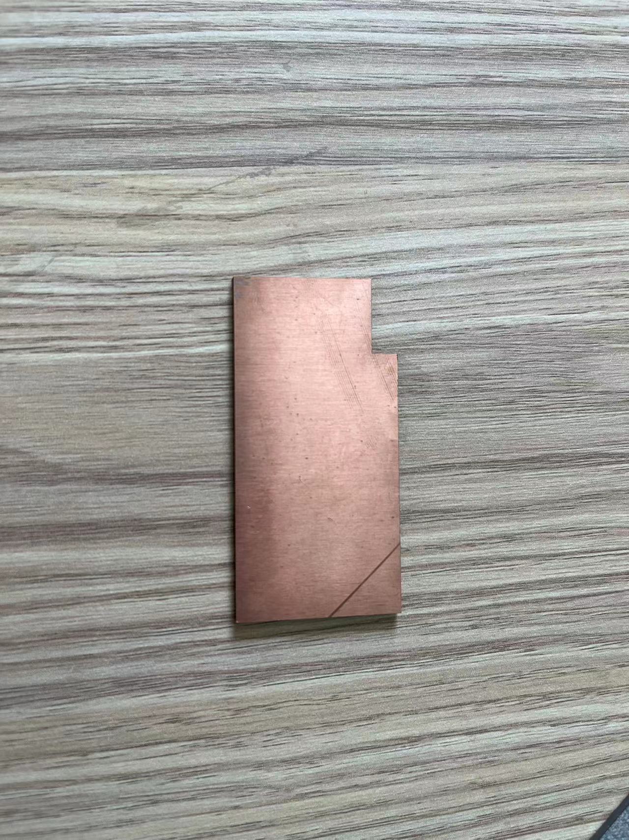

     楼主| 发表于 2023-5-23 20:29:45 | 显示全部楼层
    你们猜猜效果怎么样
    135
    135
     楼主| 发表于 2023-5-23 20:31:47 | 显示全部楼层
    上面是裸板,下面是加了散热片。

    发表于 2023-5-24 09:10:28 来自手机 | 显示全部楼层
    Zhijie 发表于 2023-5-23 20:29
    你们猜猜效果怎么样
    具体什么尺寸,厚度,,看着真不错,,直接用散热贴行不行呢,中间加了紫铜效果更好吗
    135
    135
     楼主| 发表于 2023-5-24 10:32:34 | 显示全部楼层
    7918 发表于 2023-5-24 09:10
    具体什么尺寸,厚度,,看着真不错,,直接用散热贴行不行呢,中间加了紫铜效果更好吗 ...
    紫铜2.5毫米厚,导热贴0.5毫米厚,大小你们量一下电路板,我手上现在没图纸。
