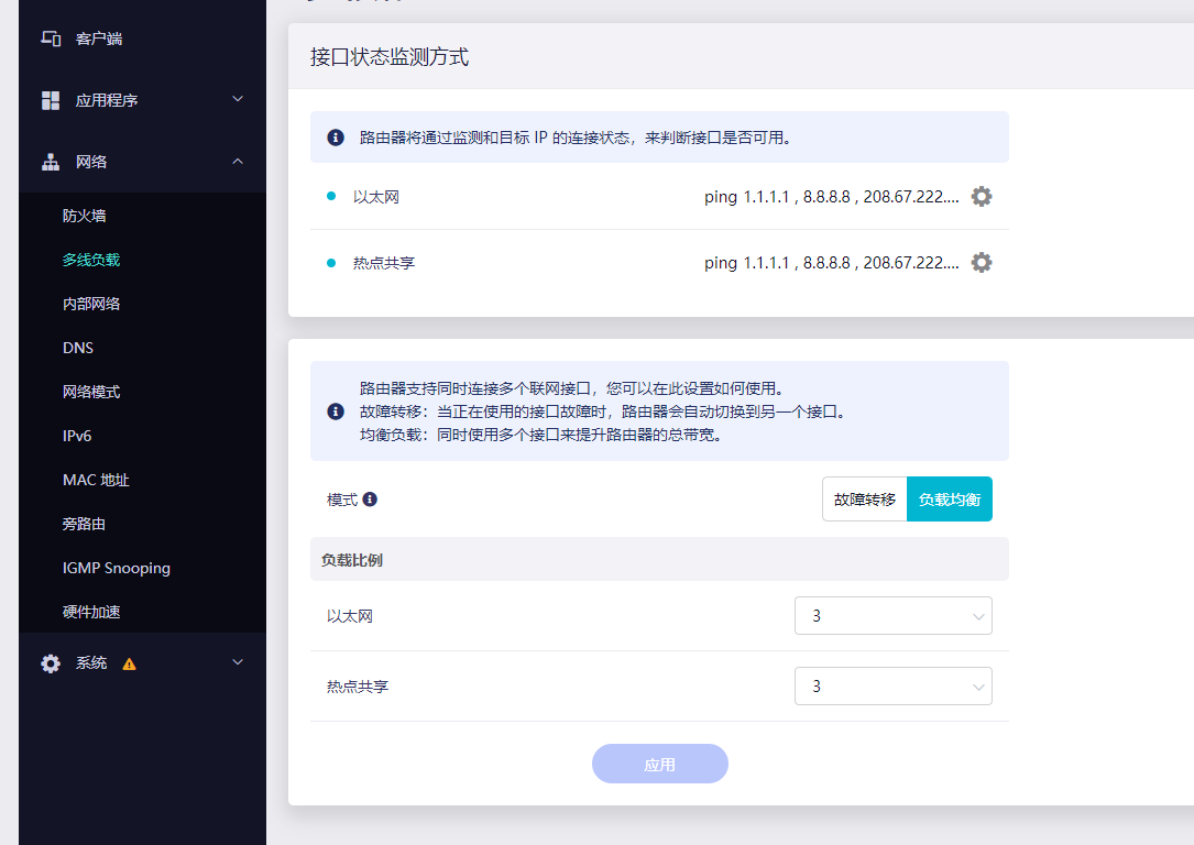

    对于MT2500,如果连接USB网卡,在glinet的界面会被识别为tethering
    我们直接点击连接,就可以通过DHCP获取到IP
    连接完后,我们可以在多线负载中调整优先级或者设置负载均衡

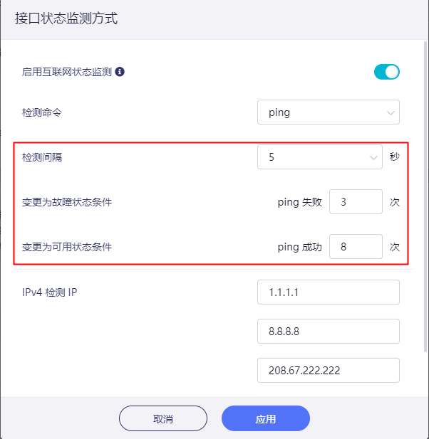

    1. failover反应慢
    调整ping的次数和间隔到合适值,花费的时间计算为检测间隔*失败or成功次数
    2. 负载均衡无叠加效果
    多WAN的数据叠加基于数据流,因此,单个连接永远只会通过其中一个接口,速率上限即单个接口的上限,多个连接才能均匀分配到多个接口,测速时请使用多线程测试。
