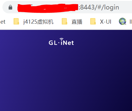

    公网IP,但是运营商没有开启443端口,按照nginx的教程,用端口转发的模式(443转发到8443端口)开启了https,如下图
    但是下级设备使用443的端口却提示不安全,比如我的主路由的IP是192.168.8.1,我的下级设备是192.168.8.22,下级设备的443端口转发成10443,结果成下面的样子
    包括AdGuard Home也没有走https模式,请问这个该怎么解决??
