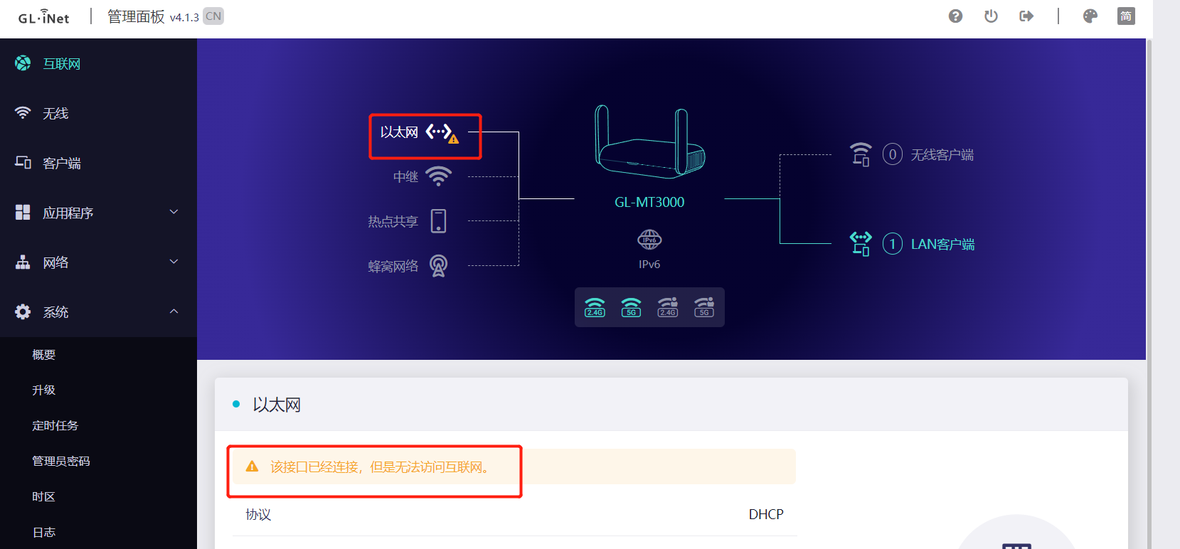

    MT30002月8号差不多,用了几天,这几天也一直在折腾各种插件、ipk文件、依赖等等,也一直在几个论坛上泡着,这小家伙我很喜欢,样子、个头都是我喜欢的那类,感觉可玩性还不错,但是我觉得还是有一些问题,比如,网络连接得好好的,结果经常会显示“该接口已经连接,但是无法访问互联网”,而且其他的菜单页面上方会显示“没有网络连接!寻找新的网络重新连接.”,但是网络一直都是好好的,上网啥问题都没有,详见附图。这个问题希望能够尽快在下一个固件版本解决!还有坛子里有的坛友提出的iStorean安装软件包提示的错误500,我也碰到过,按照论坛里的解决方法处理后问题依旧!这个iStore安装软件报错500不属于BUG,但是这个问题好像有点普遍性,看版主或者其他大神能不能给一个完善的处理方法!

    istore这样执行命令可以解决吗?
    opkg install luci-compat
    opkg install luci-lib-ipkg
    /etc/init.d/istore boot
    提示无网络问题,可以通过修改mwan3的track ip来解决,8.8.8.8很多时候无法访问,导致判断出错

    istore这样执行命令后还是不行,我刷了好多次固件,有一次我重新刷回固件之后,先安装了几个其他的插件,然后再安装iStore,部分插件就可以安装了,不知道是不是有相关的依赖包是公用的原因!
    无网络问题,我修改试一下!谢谢!

    没网的问题,页面左面 网络,故障转移,里面应该能看到三个连接方式,找到你的那个,同行右边有个小齿轮,点齿轮,最下面有四个地址,换成114.114.114.114就行了。
    出现这个问题的原因是,判断有网没网的方式是ping一个地址,有回复就是有网,反之没网。你用的运营商大概率把谷歌的8.8.4.4那个dns地址给干扰了导致没回复,误以为没网。
    这个问题,所有判断有网没网的方式都是这个技术(windows用的是微软的地址,手机判断用的是手机厂家的地址之类的),不存在问题;用谷歌的地址是因为这机器国外也卖,改成国内地址人家就会访问不到有问题了,所以就用了理论上国内外都能访问的谷歌dns(而且开放免费)。
    理论上这个问题最好的解决办法不是改固件,而是去找运营商的麻烦,连谷歌dns都干扰,平常私底下肯定没少搞别的花活,打电话狠狠骂他一顿,叫他给你加白名单,你会发现奇奇怪怪的网络问题会少很多

    发表于 2023-2-11 12:17:25 | 显示全部楼层
    dongjessie 发表于 2023-2-11 12:12
    我可不敢骂运营商,胆子小
    别怕,就打客服电话,就说你是程序员,搞编程的,或者搞学术研究的,有查资料的需求,现在你干扰了网络影响我正常工作,要求加白名单去除干扰,不然就投诉他。多叼他几次就好了,很多运营商地方公司都私下搞这花活,你不叼他他就恶心你

    发表于 2023-2-11 15:51:12 | 显示全部楼层
    newmatthew 发表于 2023-2-11 14:36
    改了也不解决问题,依然还是反复出现提示
    你是官方固件吗?你在有提示的情况下能正常上网吗?你的以太网那里能正常获取到IP之类的信息吗?

    我把四个地址全换成国内的DNS,目前来看没有再出现提示了
    之前只换了两个地址是不行的

    我改了之后就正常了!你出现这个提示的时候,能不能正常上网,要是能够正常上网的话,修改之后应该就可以了,要是不能正常上网的话,那就要查一下网路的配置了!

    网络>多线负载>接口状态监测方式
    修改为接口连接时就认为可连接到互联网
    就不会提示了
