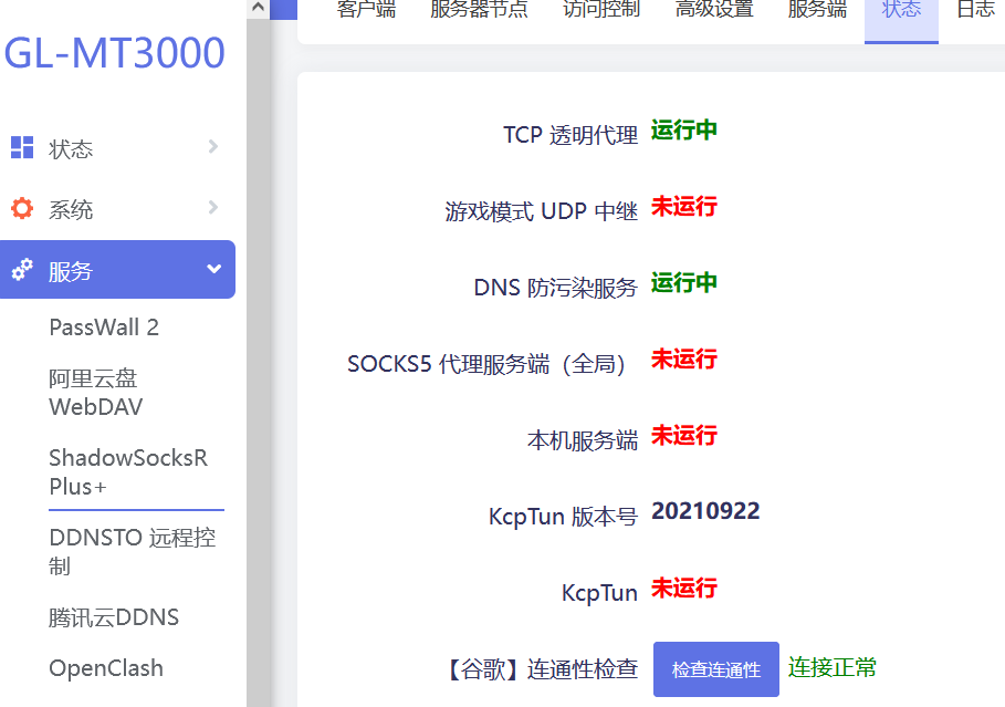

    MT3000如果不做旅行路由器使用,固定使用的话,如果已经有了主路由,那么它最好的定位就是旁路由了,这样就没有必要把唯一的2.5G口给wan了。
    我的mt3000使用场景是做旁路由,专门运行科学等服务,所以两个口都用作lan,实际只用到mt3000的2.5G口接交换机。mt3000的网关指向主路由。

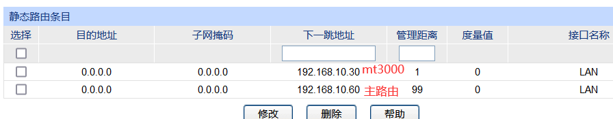

    我的三层交换机设置两条静态路由分别跳到主路由和mt3000(mt3000优先),dhcp服务开在三层交换机上,dhcp服务器的设置是:默认网关填交换机,DNS填mt3000和主路由(mt3000优先)。
    这样所有客户端自动获取IP地址和DNS地址就可以享受mt3000的服务,即使mt3000关机了也不影响上网。

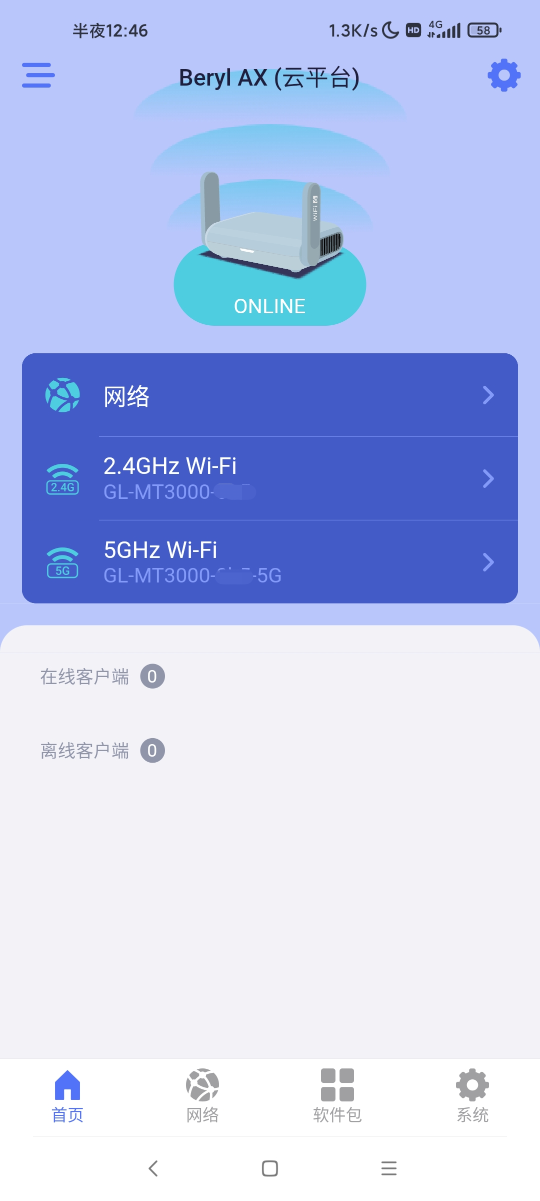

    修改了mt3000有线的接口状态监测方式,然后把wan/wan6设置为lan/lan6的别名,终于解决了官方管理面板显示“没有网络连接”的问题。
