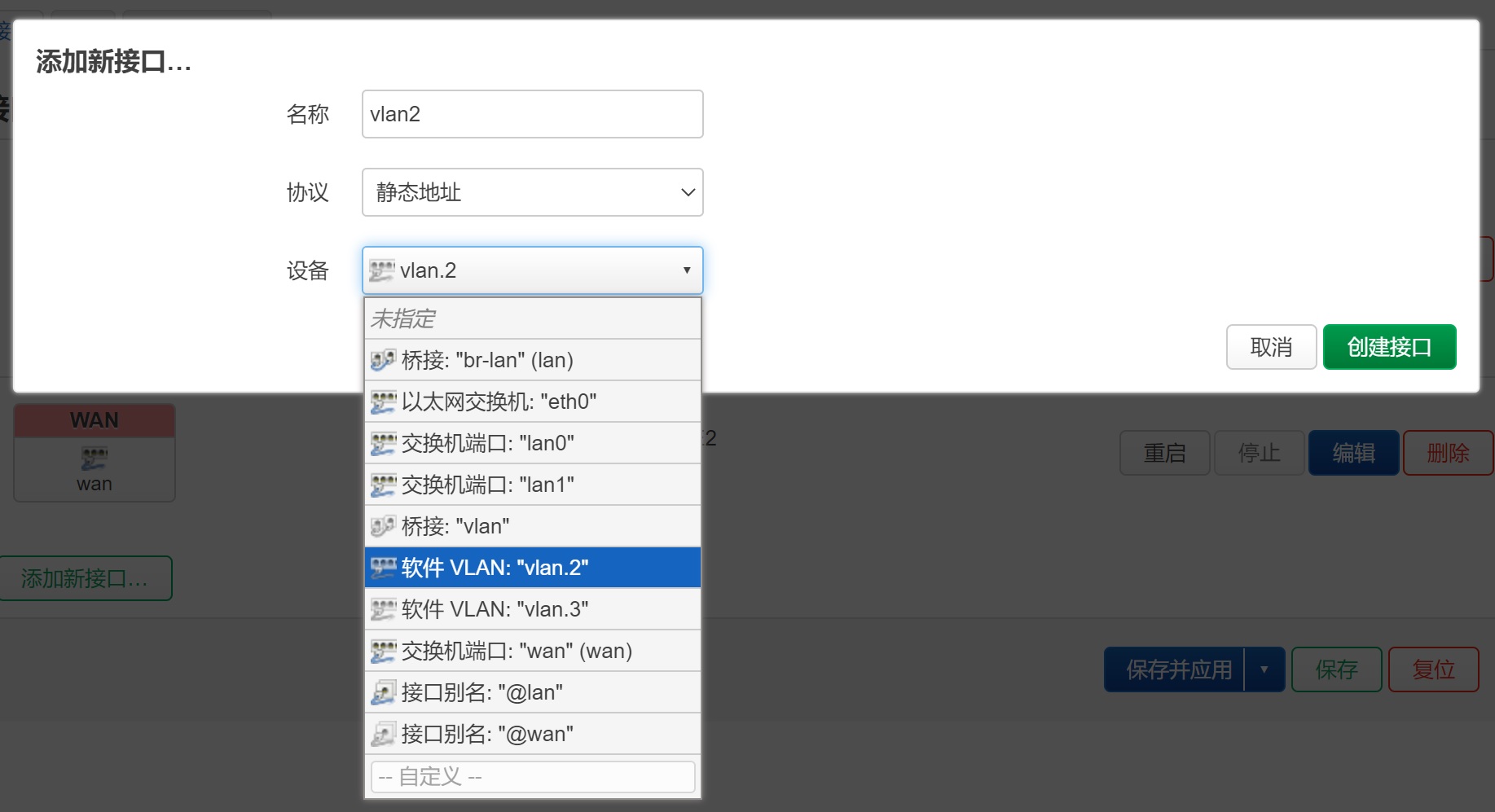

    6、回到“接口”菜单,配置vlan2地址池,选择“添加新接口”,名称随意,协议:静态地址;设备:软件vlan:vlan.2,确定

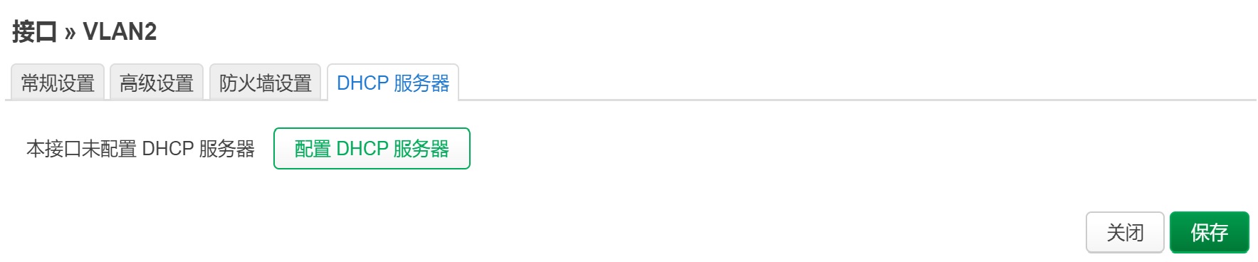

    7、在vlan2接口里,常规设置里配置地址池,按图即可。
    8、防火墙设置里,引用lan配置即可,DHCP服务器开启

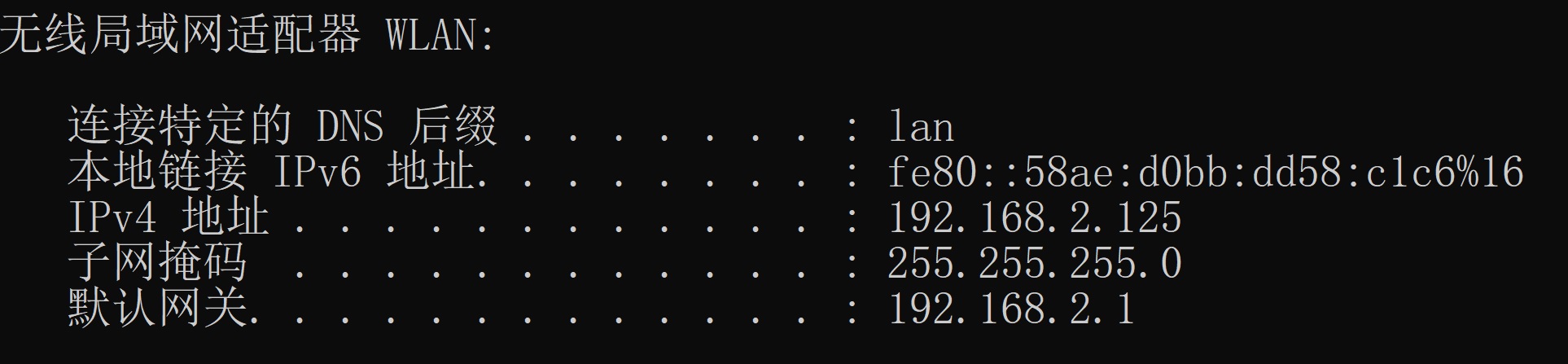

    这个时候,你的终端设备就可以选择登录其中一个SSID,并且能够获取到相应的ip地址
