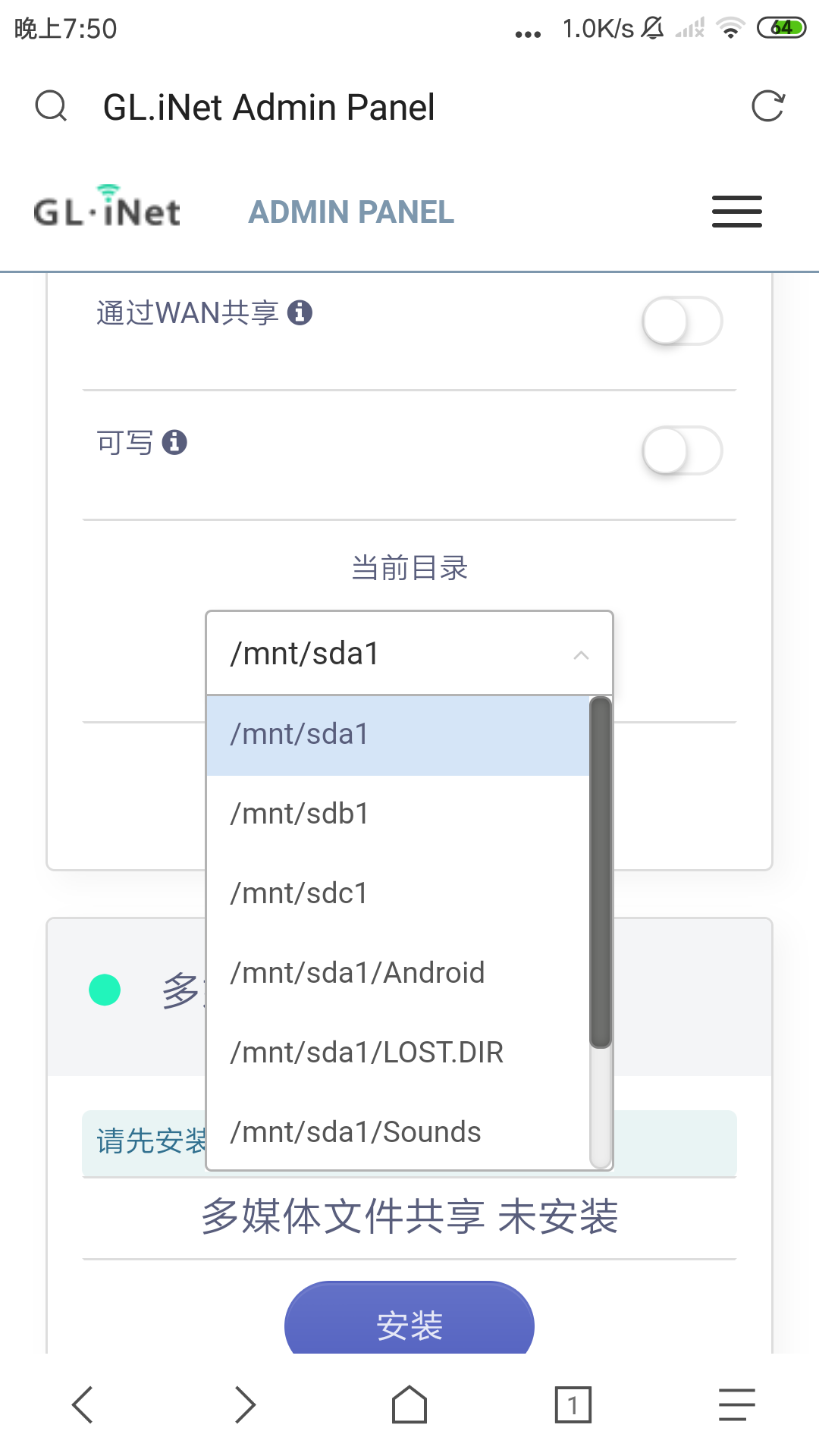

    旧版3.203版本可以设置/mnt 这个目录,新版3.211就不行了只能设置单个子文件夹,对于只插一个储存器(U盘,硬盘)的人来说,只设置一个存储器的子文件夹也好,但是对于使用hub扩展坞扩展多个存储器(U盘,硬盘)的人,需要添加多条文件夹,使用感受很不友好,也不方便,希望后面改一下,后期文件共享功能增加可以添加多条记录,选择/mnt 目录,一般又不会往这个/mnt 目录里面写入数据,不知道后面你们要怎么改。还是坚持只能选择一个存储器或者一个子文件夹。

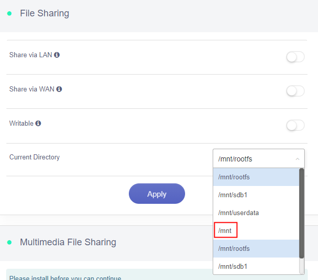

    这里的设计,应该是插入多个磁盘就可以显示mnt目录的
    我这里是接了SD卡和USB,可以看到mnt目录,你刷新页面看一下?

    3.211版本没有/mnt 总文件夹 ,你确定你安装的版本是3.211最新版的吗,已知3.203版本可以设置 /mnt 总文件夹,但是版本太低,BUG也多,从3.211版本开始没有/mnt 只能选择子文件夹,机型:GL-MT300N-V2 Mango

    我是用hub扩展坞,插入多个U盘。如图,没找到/mnt 根目录

    对,只能设置一个子文件夹,对于用HUB扩展坞插入多个储存器,每次都要到后台设置需要访问的存储器或者另外一个文件夹,这样太不方便了。
