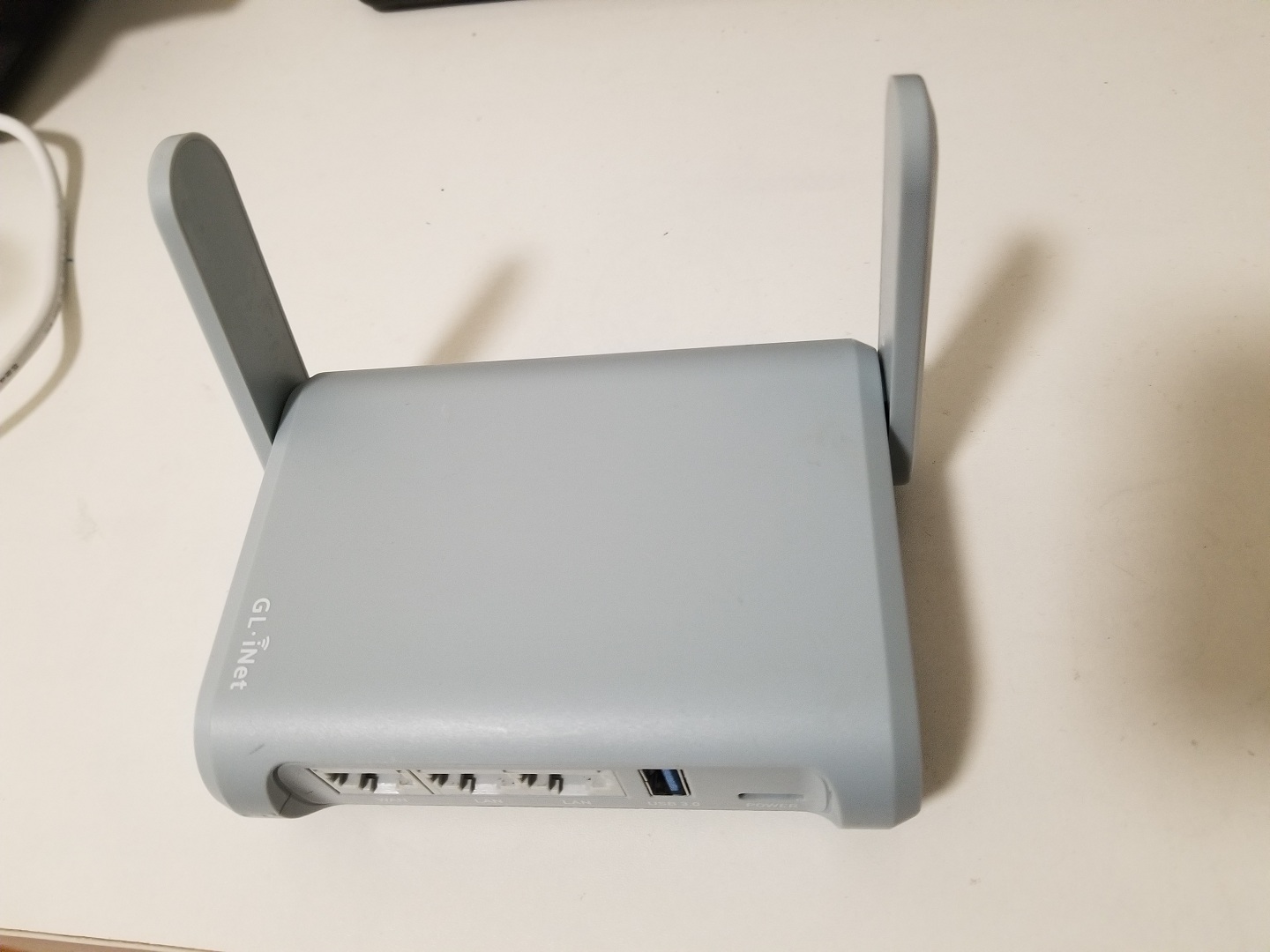

    原机32M闪存是在太拉垮了,用TF卡扩容由及其不稳定总是各种莫名其妙的问题,趁着封控在家索性直接硬改128M闪存得了,这期间还需要反编译官方固件使其支持128MB的闪存,从而达到改造的目的!
    还有就是Breed的适配,都知道MT1300 是没有专属的Breed的,M1/V1的breed其实都能用,就是没有LED黑灯瞎火的不太习惯,索性接着反编译从lede的源码里获取mt1300的gpio后直接修改m1的breed,完美亮灯!
    下面开干!网友的机器到手
    开拆
    三下五去二分解完成
    拆下原机闪存准备读取资料
    上编程器直接备份得了
    新的128MB闪存已经写入breed 可以开机启动了,此时的breed还不能亮灯!
    刷入反编译的官改固件,成功识别128MB并可以直接用了。
    简单的分享一下,反编译的固件和Breed,随后挑个良辰吉日放出。
