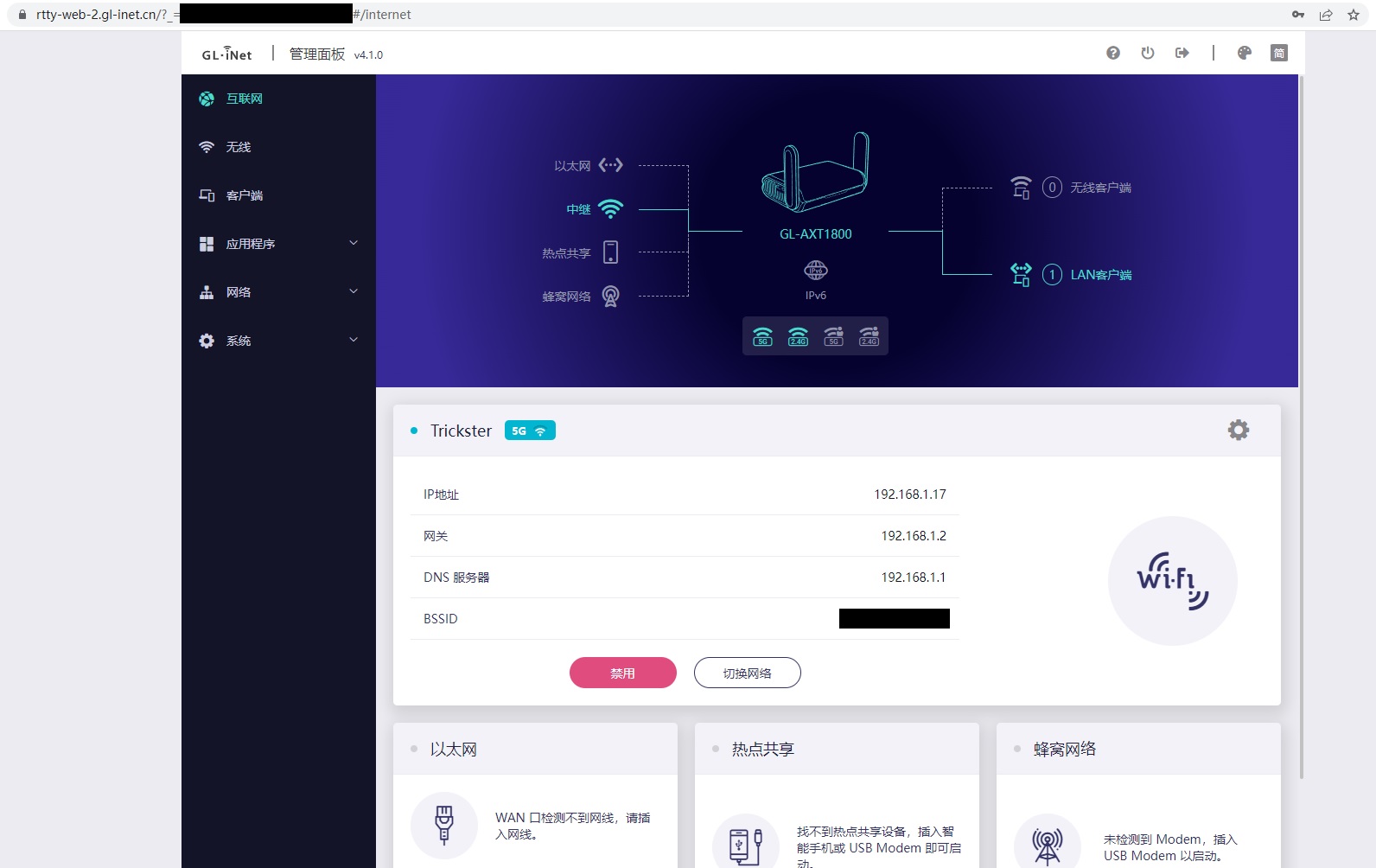

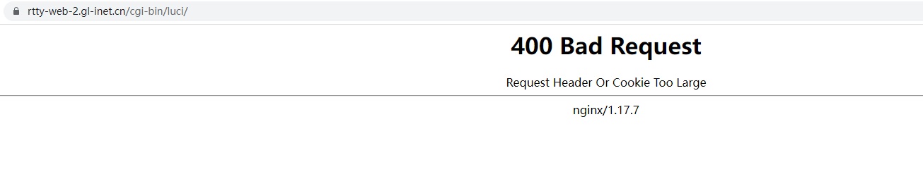

    发表于 2022-11-20 10:36:20 | 显示全部楼层 |阅读模式
    机器型号glinet axt1800,刷自己编译和其他几位大佬编译的带官方界面的固件后发现goodcloud不显示web管理图标,所以刷回最新的4.1稳定版官方固件,web管理glinet界面可以使用,但进入luci界面登陆会报错,请教各位大佬如何解决此问题,感谢~

    发表于 2022-11-20 10:44:47 | 显示全部楼层
    网上可以搜下400错误 处理方式  这个不是404错误,顺便看下内网可以访问正常吗?

     楼主| 发表于 2022-11-20 14:18:29 | 显示全部楼层
    hehe5487 发表于 2022-11-20 10:44
    网上可以搜下400错误 处理方式  这个不是404错误,顺便看下内网可以访问正常吗? ...
    谢谢,内网正常,只是goodcloud远程不正常,查了一下已经解决了。
    方法我贴一下,方便后来人。web网页也是用nginx代理的,所以这个报错的意思是请求头过长。我百度找到一个教程,ssh或luci终端到axt1800路由器,修改/etc/nginx/nginx.conf中http块下的client_header_buffer_size和large_clinet_header_buffers两行就行,把值改大就可以正常goodcloud使用web页面管理了。
