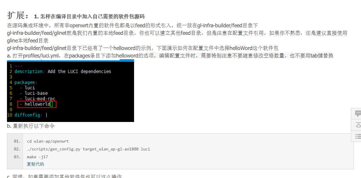

 楼主| 发表于 2022-7-9 18:59:05 | 显示全部楼层
7918 发表于 2022-7-9 17:43
萝卜大侠,我尝试虚拟机编译,atx1800-4.4下,严格用教程命令输入,最后指定私有包直接进行编译但编译5.4的 ...
不要加luci,检查一下执行完./scripts/gen_config.py target_wlan_ap-gl-axt1800 glinet_depends是否有报错,按你的描述应该是这一部报错了才有可能出现
 楼主| 发表于 2022-7-9 18:57:30 | 显示全部楼层
m0eak 发表于 2022-7-9 17:46
./scripts/gen_config.py target_wlan_ap-gl-axt1800 glinet_depend luci
我是这么输入的
不要加luci,我们的私有包会带luci功能的

发表于 2022-7-9 18:08:35 | 显示全部楼层
我是这么输入的
我这网络有问题,,全局有时都下载失败,我不会单独下载,就像这步python3 setup.py -c config-wlan-ap.yml中,,下载完wlan-ap后,可能openwrt就下载失败,,反复这个命令他就会提示wlan-ap已经存在,,单独下载的命令是什么呢,,还有./scripts/gen_config.py target_wlan_ap-gl-axt1800 glinet_depends这一步的feed下载,我发现只要下载失败,即便反复下载,,最后make就会跳图形,看openwrt下没有。config,,,基础太差是不行,,求救大佬

发表于 2022-7-9 17:46:12 | 显示全部楼层
我是这么输入的

发表于 2022-7-9 17:43:21 | 显示全部楼层
萝卜大侠,我尝试虚拟机编译,atx1800-4.4下,严格用教程命令输入,最后指定私有包直接进行编译但编译5.4的时候,到最后一步make -j17  私有包时,会跳到make menuconfig 图形配置界面,剩下的就不知道该怎么办了,
另外,私有包是4.4和5.4通用的吗,4.4下我按照教程添加helloWord,然后重新执行以下命令会报错,
  • cd wlan-ap/openwrt
  • ./scripts/gen_config.py target_wlan_ap-gl-ax1800 luci
我看教程是
./scripts/gen_config.py target_wlan_ap-gl-axt1800 glinet_depends而添加插件是下面的命令,我是直接改glinet_depends还是用luci,,,但都报错
求救
