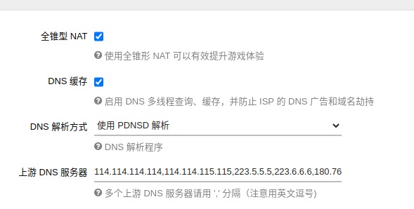

发表于 2022-8-17 17:17:27 | 显示全部楼层
eggy 发表于 2022-8-17 17:14
我好像没看到Turbo ACC里有PDNSD这个选项,要在编译时加入吗?内存占用确实比32位的高
就这个DNS缓存,你没有编译这个吗?好久我有空再重新编译一下试试。。

发表于 2022-8-17 17:29:35 | 显示全部楼层
jxph1123 发表于 2022-8-17 17:24
对,打开缓存才能看到,我如果不打开,电脑不能自动获取IP地址,拨号后也上不了网。。不知道和哪个冲突了 ...
好奇怪的bug,会不会我遇到的连上WiFi后上不了网也是因为这个问题?然后同样也是无法获取主路由派发的IP
254
1971
1971
发表于 2022-8-17 17:31:20 | 显示全部楼层
eggy 发表于 2022-8-17 17:29
好奇怪的bug,会不会我遇到的连上WiFi后上不了网也是因为这个问题?然后同样也是无法获取主路由派发的IP ...
应该是,不点那个DNS缓存手机连上WIFI也上不了网的

247
1426
1426
 楼主| 发表于 2022-8-17 21:37:00 | 显示全部楼层
jxph1123 发表于 2022-8-17 19:51
大佬,那个DNS缓存的问题可以修复下不,感谢
我看应该是几个东西冲突,你turboacc只选flow offload就行了
247
1426
1426
 楼主| 发表于 2022-8-17 21:39:03 | 显示全部楼层
要不就把你软件包列表发上来我看看
