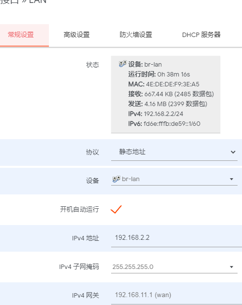

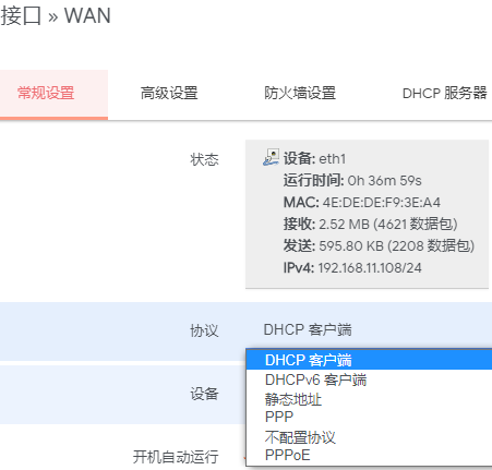

发表于 2022-4-25 21:50:12 | 显示全部楼层
这是两个网口目前的配置
LAN的DHCP被关闭了,之前是开启的,应该是插件修改的

 楼主| 发表于 2022-4-26 09:29:44 | 显示全部楼层
OoLaLa 发表于 2022-4-25 21:50
这是两个网口目前的配置
插件不会对其他配置进行任何操作
执行下面的命令看下旁路由程序是否有运行
  1. ps |grep lan
