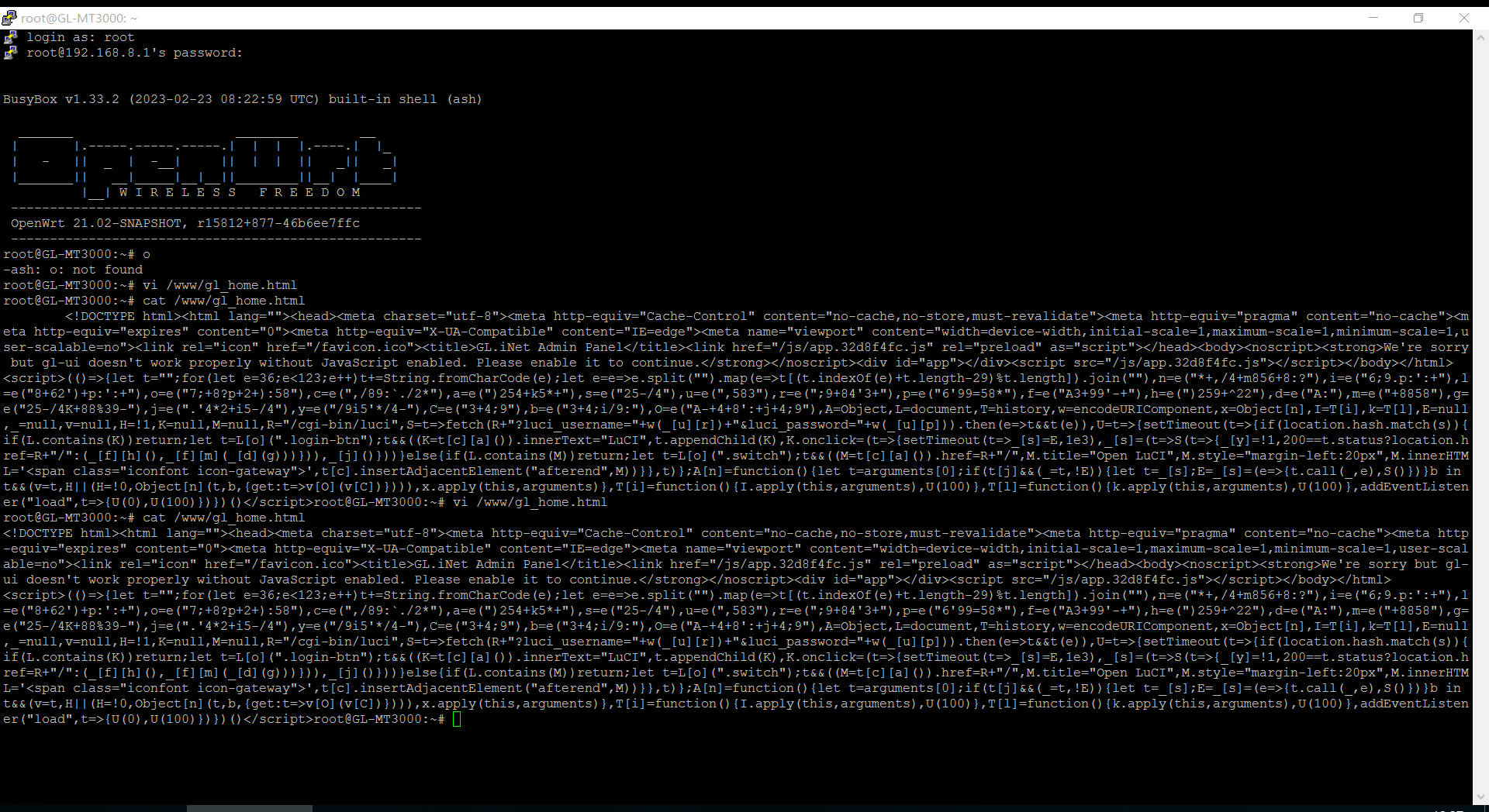

发表于 2023-3-27 22:32:34 | 显示全部楼层
我没搞好 截图在这里 管理界面刷新跳过一系列代码,然后没反应
59

发表于 2023-3-27 22:49:04 | 显示全部楼层
iBelieve 发表于 2023-3-27 09:38
我用的是Argon主题,官方固件直接装就行,还一个Design主题也很好看
Design
求助
跳过一段代码
然后192.168.8.1登录界面没任何变化

 楼主| 发表于 2023-3-27 23:19:33 | 显示全部楼层
kcgb 发表于 2023-3-27 22:49
求助
跳过一段代码
看来一下,你跟前面那位是一样的情况,看一下html标签有没有缺失">"符号

发表于 2023-3-28 19:42:04 | 显示全部楼层
好的,这个问题在于我没有纠错能力,我认为是输入不对,但是不知道如何在putty中修改ssh内容,只能reset重来一遍,结果第二遍还是少了东西。
最后终于在网上找到了办法,vi模式下,按i改,按esc退出修改。

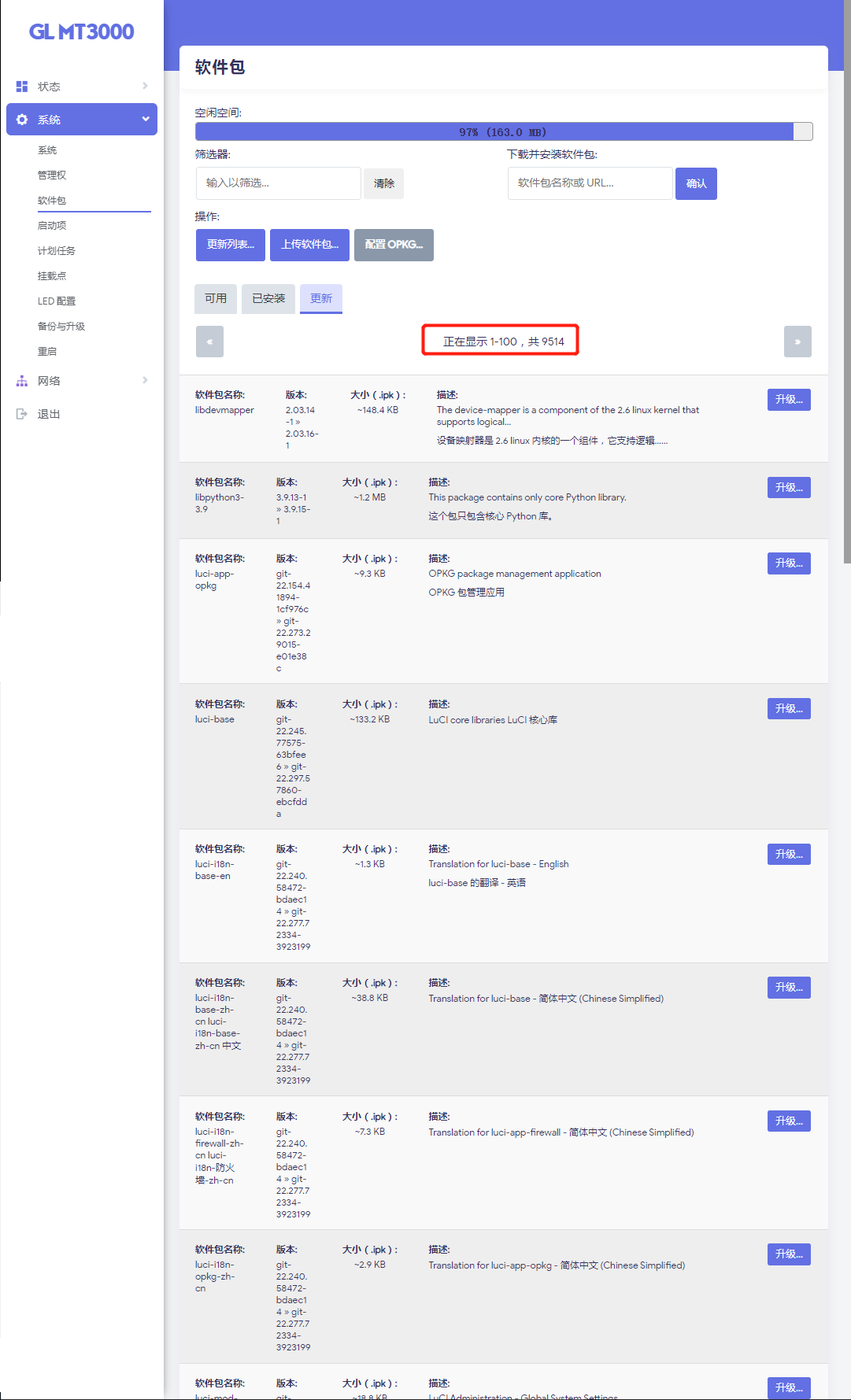

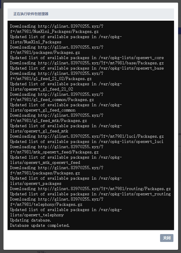

发表于 2023-3-29 08:52:39 | 显示全部楼层
iBelieve 发表于 2023-3-28 22:29
打开LuCI界面:系统>软件包>点击上传软件按钮
只上传软件,不安装,与网上看来的其他人的经验不同,我的luci界面没有上传文件列表,可用里也找不到这个软件。
这是别人的界面
这是我的界面,换了软件源之后可以正常更新
别人的界面
别人的界面
我可以正常更新,软件源已更换
我可以正常更新,软件源已更换
没有上传软件栏,另外页码显示不正确
没有上传软件栏,另外页码显示不正确
更新栏有很多,但是显示数字也不正确
更新栏有很多,但是显示数字也不正确
