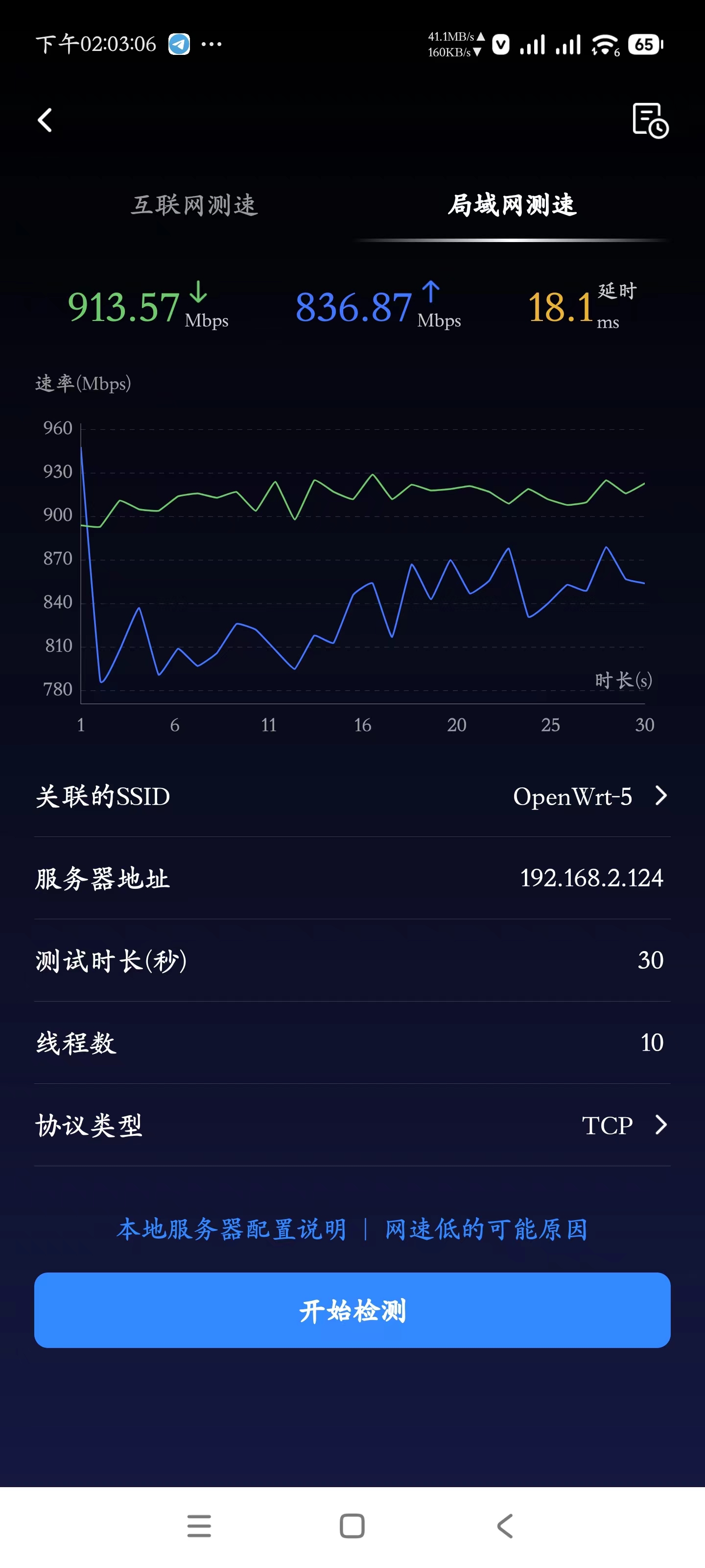

     楼主| 发表于 2024-6-25 21:27:25 | 显示全部楼层
    m0eak 发表于 2024-6-24 15:03
    wifi跑500 cpu占用5%,nss好像起作用了,sqm还没测试
    500M 太低了,iperf3开启多线程模式,把信道改成149,天线竖起来,贴脸测,这是我最新测速结果:
    iperf3结果
    iperf3结果

    发表于 2024-6-26 13:34:01 | 显示全部楼层
    又编译了一个,现在只能跑到250了

    发表于 2024-6-27 10:04:48 | 显示全部楼层
    破案了,我放了个usb风扇对着axt吹,就只能跑这点,拿掉之后就正常了。。。。
