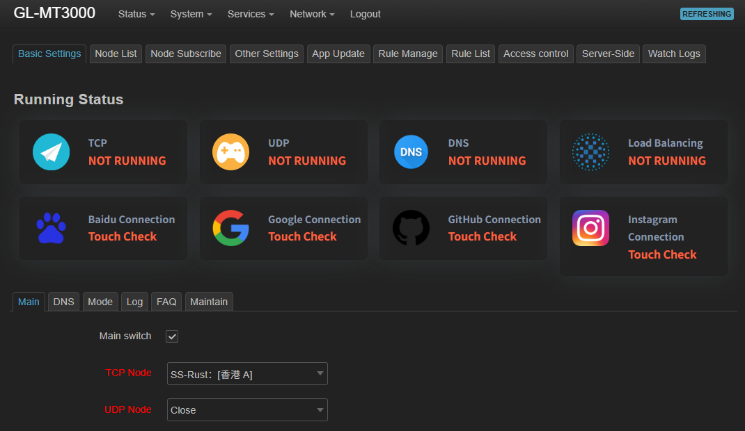

    G. 正式安装 PassWaxx
    图1:Logout
    图2:Root 和 密码

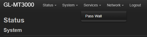

    图3:Services -> PassWaxx
    图4:PassWaxx basic settings
    图5:Node Subscribe
    图6:图5 的下面
    图7:用 Windows,打开 airport,选 "SS 订阅",选 "复制 SIP002 订阅", airport URL
    图8:在图6,点击 Add 后,放入 airport URL
    图9:在图8 下面,点 Save & Apply
    图10:点击 Manual subscription
    图11:Airport 信息已经导入
    图12:Main switch=tick,TCP node=香港
    图13:在图12 下面,点击 Save & Apply

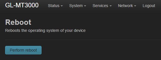

    图14:System -> Reboot
    图15:点击 Perform reboot
    图16:Waiting for device
    图17:再次输入 root 和 密码
    图18:Service -> PassWaxx
    图19:系统要等 60 秒
    图20:过了 60 秒,启动说 “airport 香港” 可以用
    图21:PassWaxx

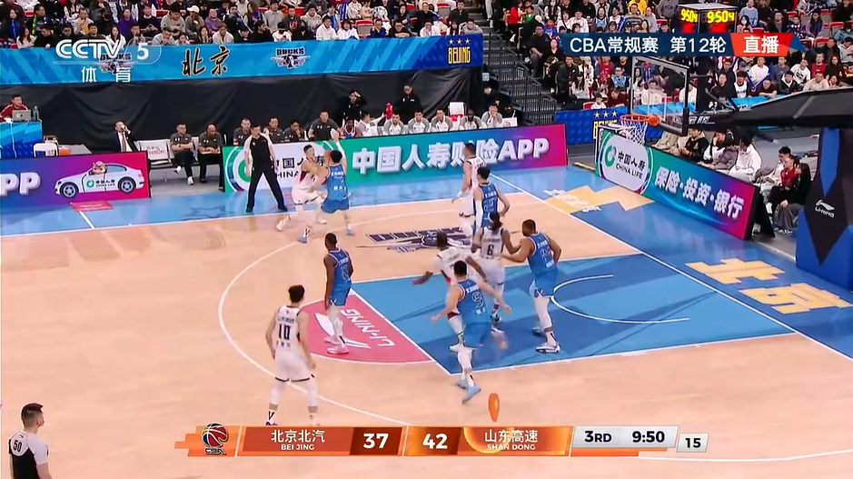

    H. 测试
    H1. 图1:YouTube
    H2. 图2:CCTV5
