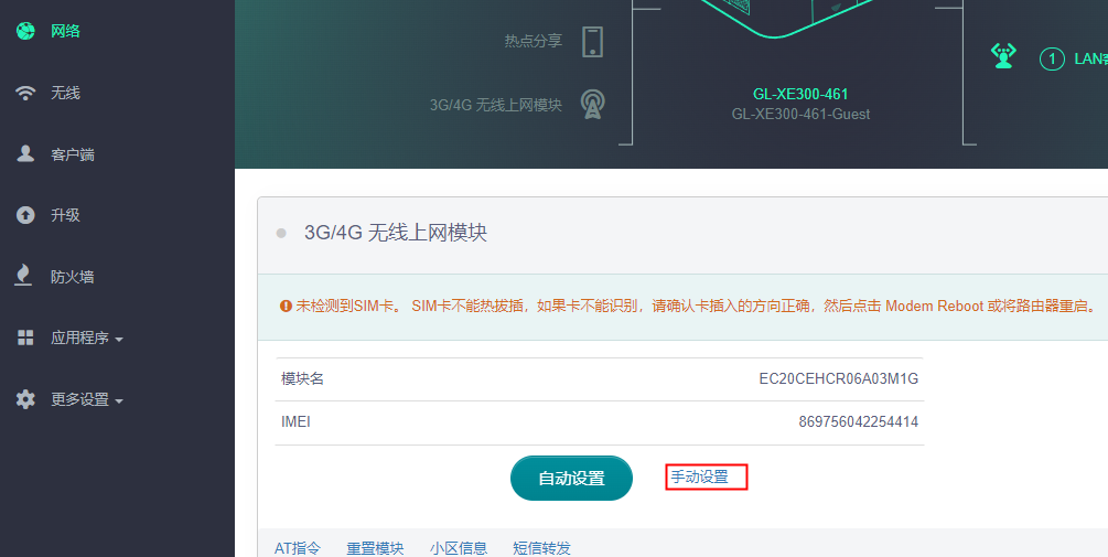

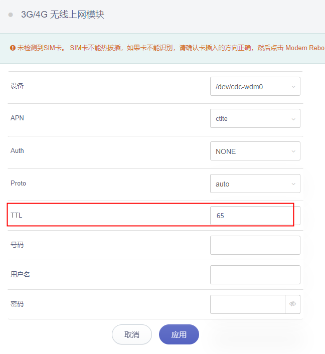

    1.如果你只需要设置modem的TTL值,可以直接在页面操作
      登录路由器管理页面,并进入modem的手动设置页面,点开更多选项, 通常设置TTL值为65
