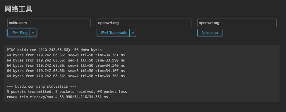

    网络>网络诊断
    检查旁路由(旁路网关)网络是否连通
    至此旁路由(旁路网关)就设置好了
