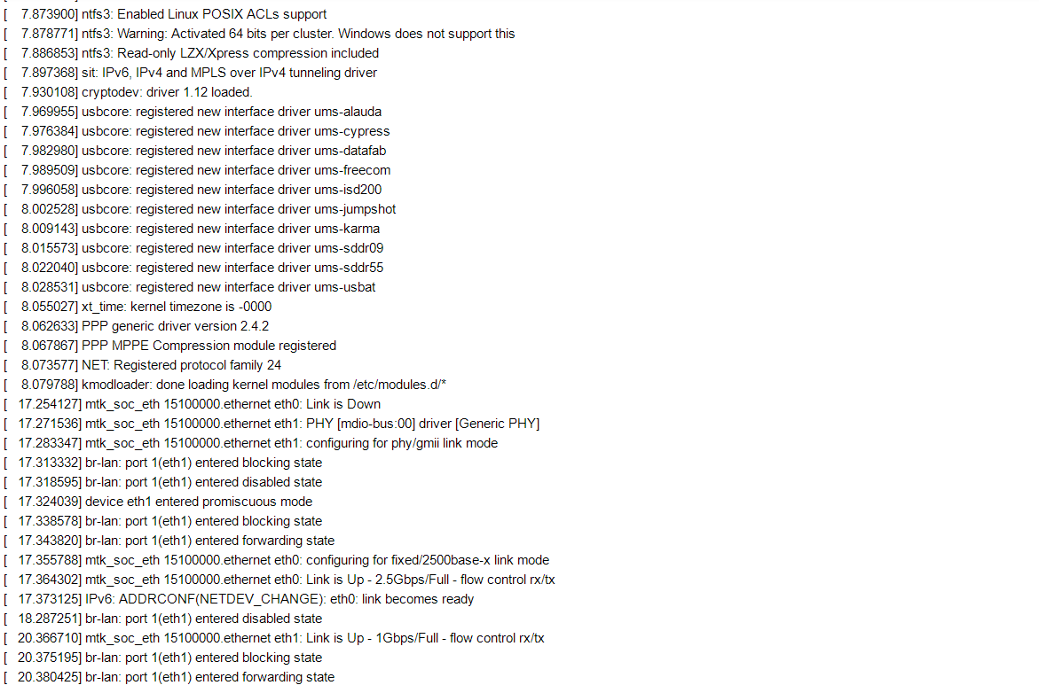

     楼主| 发表于 2022-11-17 20:28:15 | 显示全部楼层
    [    1.587123] mediatek_soc_hnat 15100000.hnat: wan = eth0
    [    1.592377] mediatek_soc_hnat 15100000.hnat: lan = eth1
    [    1.597599] mediatek_soc_hnat 15100000.hnat: lan2 = eth2
    [    1.602904] mediatek_soc_hnat 15100000.hnat: ppd = eth1
    [    1.608122] mediatek_soc_hnat 15100000.hnat: gmac num = 2
    [    1.613512] mediatek_soc_hnat 15100000.hnat: ppe num = 1
    [    1.620121] mediatek_soc_hnat 15100000.hnat: PPE0 entry number = 32768
    [    1.638009] mediatek_soc_hnat 15100000.hnat: PPE0 hwnat start
    [    1.643809] hnat roaming work enable
    查看日志,有这样的内容即为开启hwnat

    发表于 2022-11-20 21:23:25 | 显示全部楼层
    [    1.592377] mediatek_soc_hnat 15100000 ...
    大佬,需要单独选择什么吗,我的没有这些选项,上级拨号,直接插2500的wan,接lan电脑,cpu是55,什么都没开。应该是没有加速成功,不知道还要单独选择什么选项开启
    247
    1418
    1418
     楼主| 发表于 2022-11-20 21:30:01 | 显示全部楼层
    7918 发表于 2022-11-20 21:23
    大佬,需要单独选择什么吗,我的没有这些选项,上级拨号,直接插2500的wan,接lan电脑,cpu是55,什么都 ...
    确实没激活,应该是没编译上相关驱动
    切记不要选择turboacc,会导致mtkhwnat失效
    编译说明
    1.拉取固件源码
    2.参考immortalwrt的README搭建openwrt编译环境
    3.更新feeds
    4.使用defconfig目录内预置的配置文件作为配置模板
    5.针对MT2500使用mt2500.config作为模板
    cp -f defconfig/mt2500.config .config
    6.运行make menuconfig定制固件
    7.运行make V=99开始编译固件
    247
    1418
    1418
     楼主| 发表于 2022-11-21 10:02:01 | 显示全部楼层

    发表于 2022-11-29 18:50:14 来自手机 | 显示全部楼层
    这个库好像hnat开启之后网口就不通了,openwrt-mt2500那个库更新了来自hanwckf的驱动之后也是一样的问题。感觉像是dts写法不是很匹配
    201
    1792
    1792
    发表于 2022-11-29 19:45:09 | 显示全部楼层
    sun2022 发表于 2022-11-29 18:50
    这个库好像hnat开启之后网口就不通了,openwrt-mt2500那个库更新了来自hanwckf的驱动之后也是一样的问题。 ...
    我的也是这个问题,,不能联网了
