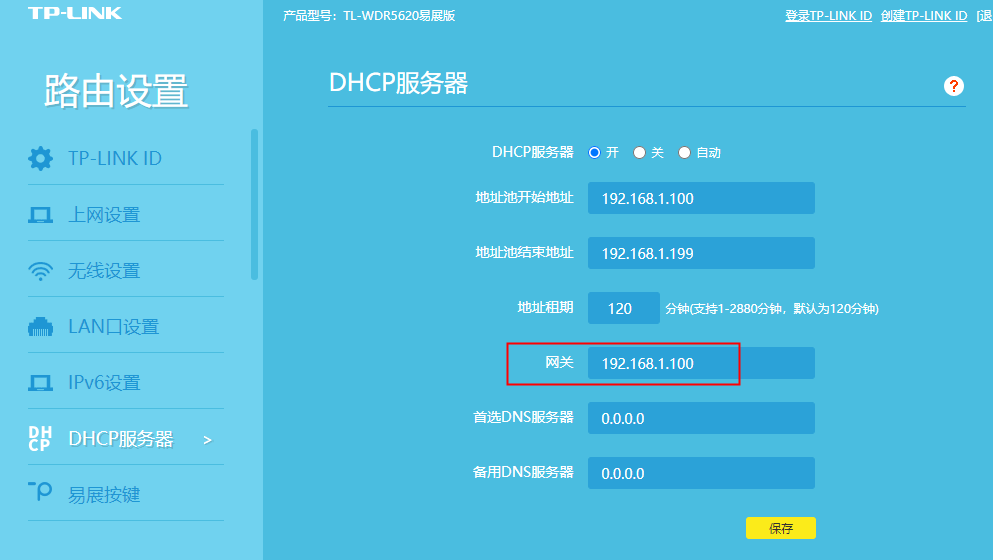

    1. 设备端设置静态IP,并将网关设置为旁路由页面提示的地址 (如果你只希望少量几个设备使用旁路由,应该选择这种方式)
    2. 关闭主路由的DHCP服务器(如果你希望所有设备都使用旁路由,且网络中没有静态IP绑定的设备,应该选择这种方式
    3. 将主路由的DHCP服务器网关地址设置为旁路由页面提示的地址 (如果你希望所有设备都使用旁路由,但是网络中有静态IP绑定的设备,应该选择这种方式

    发表于 2022-12-23 09:44:17 | 显示全部楼层
    hill1987 发表于 2022-12-22 16:31
    萝卜大大,我进行了旁路由设置以后,需要将WAN口转换为 LAN 口吗?为什么我这边设置完成以后,在主路由上能 ...
    不需要将 WAN 口转换为 LAN 口的
    您具体是怎么配的?是关闭了主路由的 DHCP ,还是修改了 DHCP 网关?

    发表于 2022-12-29 22:18:06 | 显示全部楼层
    您具体是怎么配的?是关闭了主路由的 DHCP ,还是修改了 DHCP 网关? ...
    修改了 DHCP 的网关
    113
    711
    711
    发表于 2022-12-30 10:49:45 | 显示全部楼层
    hill1987 发表于 2022-12-29 22:18
    修改了 DHCP 的网关
    刷最新的 Beta 试一下吧,还有问题的话感觉像是 IP 冲突或者哪个值设错了
    检查下主路由上的客户端有没有 IP 和旁路由重复的,没有的话把主路由的 DHCP 配置和 MT2500 的旁路由配置截图发一下吧
