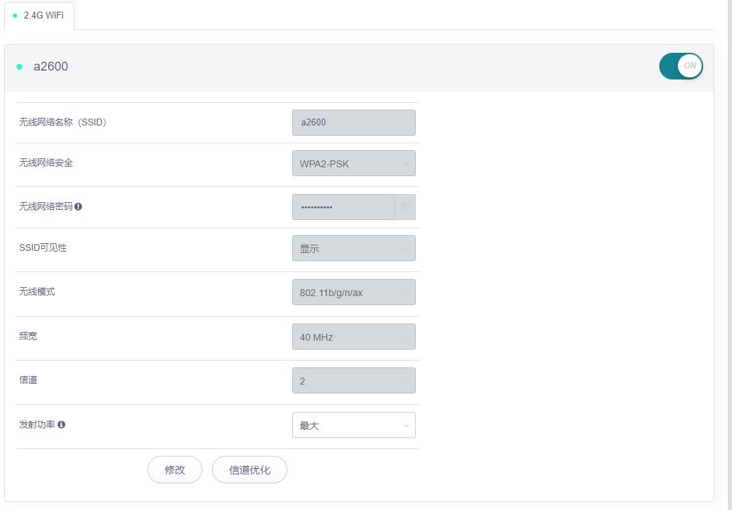

我的AX1800有两个小问题,想在这里请教一下。
第一如图。
为何原厂界面和luci界面,WiFi的发射状态和安全状态永远都是不一样的,究竟是哪个在起作用呢,基本就是原厂设置,没动过其他。

发表于 2022-3-14 20:39:32 | 显示全部楼层
1. WIFI的安全和发射状态以glinet页面为准,luci由于不支持高通的私有驱动,所以显示是不准确的
2. 图片加载慢的问题,AX1800上除了基本的联网配置,还做过其他配置吗?固件是什么版本?

设置那里我除了把关于ip6的设置全部禁止或者直接删除之外,其他全部原厂。忘了说,固件是刷了最新的stable。

在之前的版本IPV6设置会导致网络非常慢,刷下最新的3.212吧,应该就是这俩天上传的固件
