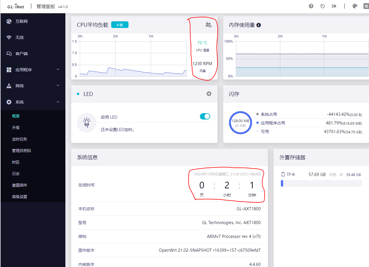

    发表于 2022-11-9 21:36:43 | 显示全部楼层 |阅读模式
    用10000mah的充电宝,10cm长的 USB-TypeC 供电线,稳定运行两个小时后,电量还有3/4,照这样一个满电的充电宝估计可以用个8个小时左右。风扇也是正常在70度时启动散热。

     楼主| 发表于 2022-11-9 23:35:41 | 显示全部楼层
    稳定运行4小时了,电量过一半了,风扇一直在转。充电宝使用时间比预估的可能要少一些,在6小时左右。

    发表于 2022-11-10 18:30:01 | 显示全部楼层
    实测过
    这是AXT1800走USB外挂一个5G模块,关闭2.4Gwifi,只开5G,发射功率最大,带2台电脑
    测了一周多,953Wh,将近170小时,算下平均功率也就5.6W的平均功率
    不带模块可能4W左右吧

     楼主| 发表于 2022-11-10 21:18:56 | 显示全部楼层
    我测试的结果,平均9-10W了。
