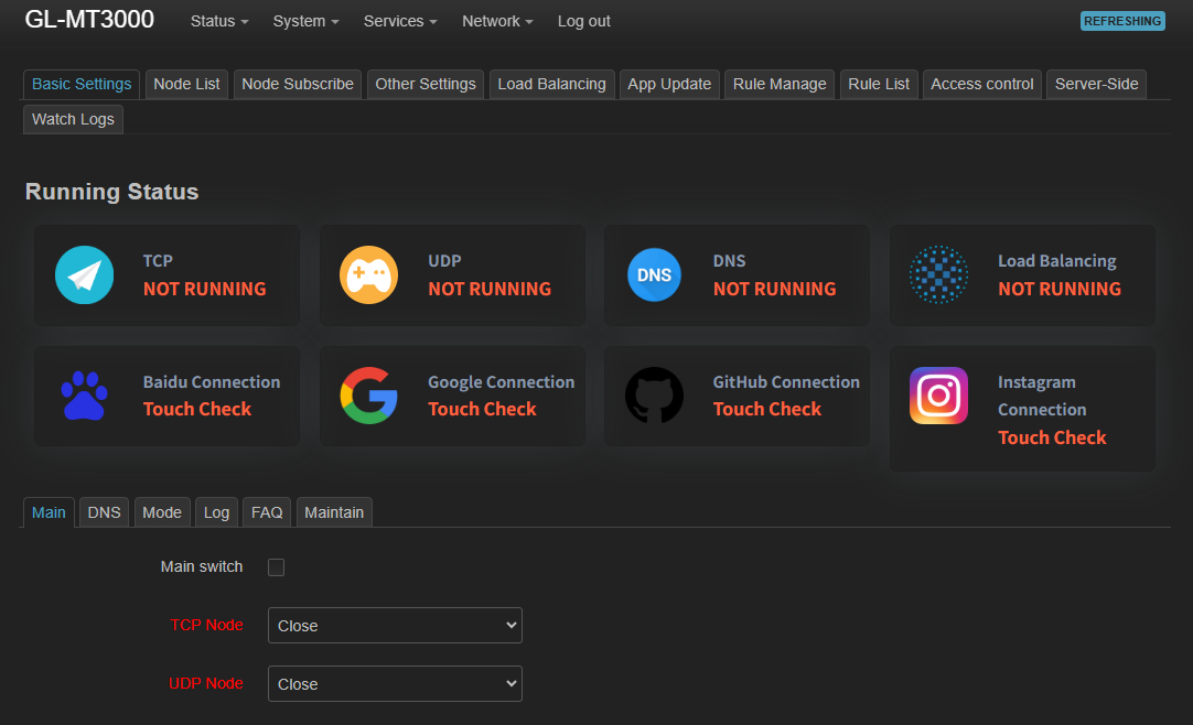

     楼主| 发表于 2025-8-30 21:06:21 | 显示全部楼层
    Installation PassWaxx on GL.iNet v4.8.0-op24 (v24.10.2) with GL-MT3000
    GL.iNet 4.8.0-op24 changed ImmortalWrt packages
    图1:安装PassWaxx
    图2:PassWaxx已经好了
    图3:加airport指令“Add”
    图4:输入airport URL
    图5:手动加airport
    图6:已经加airport
    图7:选好airport
    图8:PassWaxx + airport
    图9:YouTube
    图9:CCTV5+

    发表于 2025-11-17 11:43:09 | 显示全部楼层
    刚安装好之后 紧接着就出现这样的情况了
    32
    32
    发表于 2025-11-17 11:48:29 | 显示全部楼层
    gangan 发表于 2025-11-17 11:43
    刚安装好之后 紧接着就出现这样的情况了
    可以了 把openclaXX卸载了
