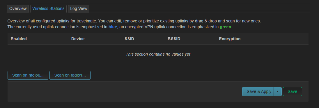

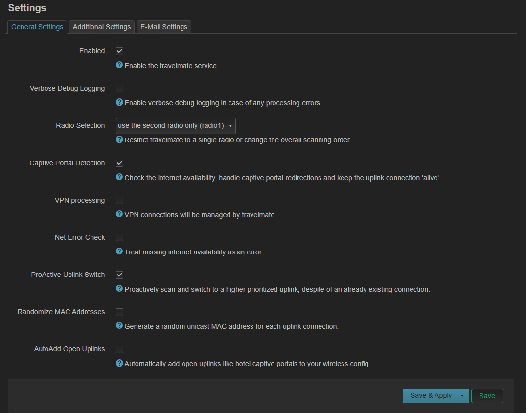

    Travelmate
    我们到酒店或者有Wi-Fi地方想把GL-MT3000 Wi-Fi router接上。
    图1:先“Update lists”,Filter=travelmate,安装“luci-app-travelmate”,其他两个会自动安装
    图2:仨都安装好
    图3:先Log out,在Log in,打开Services,选Travelmate
    图4:Travelmate
    图5:Wireless Stations,选Scan on radio0 or Scan on radio1
    图6:选哪个Wi-Fi,选radio1,安装时要输入密码,white line
    图7:在Settings,选Enable,选“radio1”
    图8:Restart interface
    图9:Enabled for radio1
    图10:Blue line

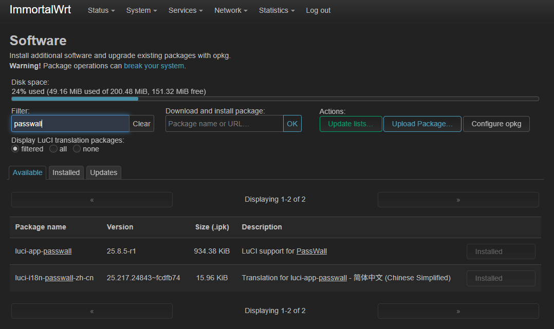

    安装PW插件
    GL-MT3000在大陆安装PW,可以作为“香港模式”上网。
    下面PW version要手动安装,passwaxx要适当改动,其他都可以在线更新。
    1. wget -O luci-24.10_luci-app-passwaxx_25.8.26-r1_all.ipk https://github.com/xiaorouji/openwrt-passwaxx/releases/download/25.8.26-1/luci-24.10_luci-app-passwaxx_25.8.26-r1_all.ipk
    2. wget -O luci-24.10_luci-i18n-passwaxx-zh-cn_25.238.12513.368371e_all.ipk https://github.com/xiaorouji/openwrt-passwaxx/releases/download/25.8.26-1/luci-24.10_luci-i18n-passwaxx-zh-cn_25.238.12513.368371e_all.ipk
    3. opkg install *.ipk --force-reinstall

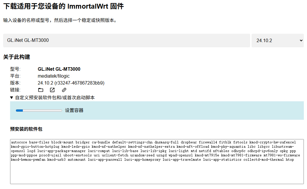

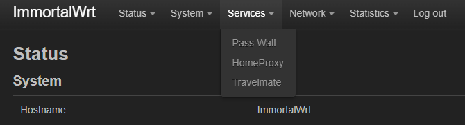

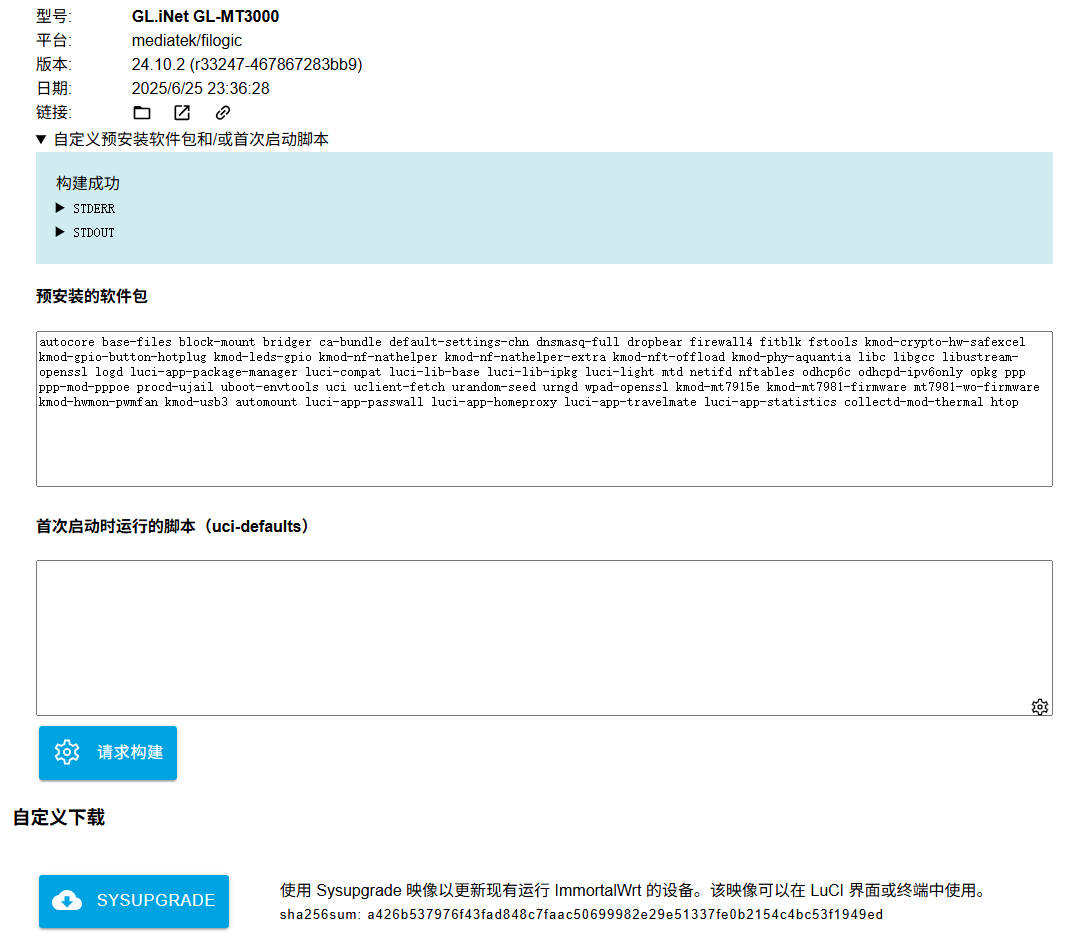

    ImmortalWrt built with packages
    在这次安装ImmortalWrt,还加上“luci-app-passwaxx luci-app-homeproxy luci-app-travelmate luci-app-statistics collectd-mod-thermal htop”,做出来固件就有“luci-app-passwaxx luci-app-homeproxy luci-app-travelmate luci-app-statistics collectd-mod-thermal htop”,不用再安装。
    一般我们安装ImmortalWrt是没有Services和Statistics,因为我们建立固件就把插件加入,所以当新的固件安装就有需要的插件。
    图1:Services插件
    图2:Statistics插件
    图3:一般下载固件是不加插件
    图4:打开插件,准备加上
    图5:所需要的插件加上
    图6:做好了固件内加入所需要的插件
    下载“SYSUPGRADE”得“immortalwrt-24.10.2-183a2b911c3b-mediatek-filogic-glinet_gl-mt3000-squashfs-sysupgrade.bin”固件。
