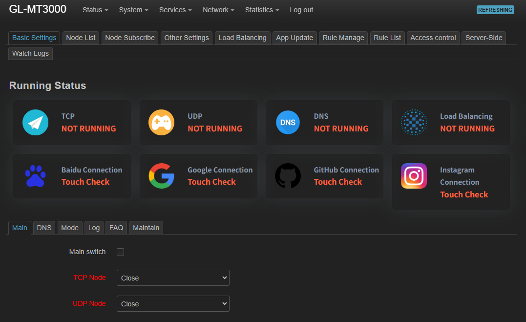

    安装PassWaxx
    当我们安装第三方特殊插件后(用dl.openwrt.ai),再“Update lists”,你可以filter=passwaxx就出来luci-app-passwaxx,然后“Install”
    图1:Install luci-app-passwaxx
    图2:用shell command,先opkg update,然后输入下面指令
    图3:Services-->Pass Wall
    图4:Pass Wall的版面

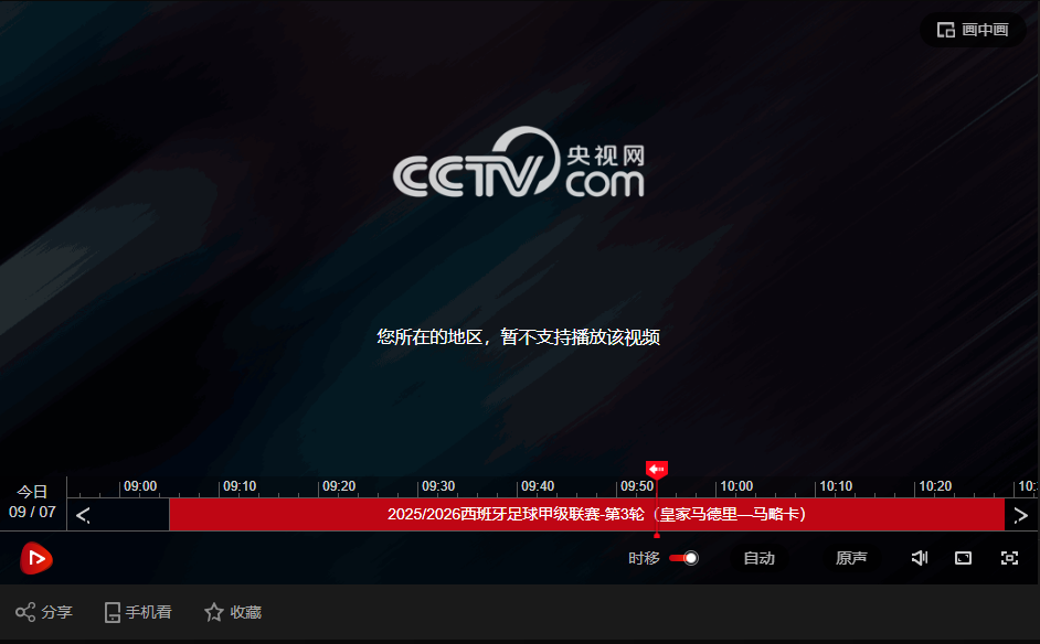

    在香港
    现在我用MikroTik模拟香港网络,就是LAN和Wi-Fi都香港的IP(HK-gateway),我把GL.iNet GL-MT3000的WAN port插入MikroTik HK-gateway后,reboot一下GL路由器。
    GL.iNet GL-MT3000 WAN port --> MikroTik (HK-gateway) -->HK Network
    图1:在香港可以随便看YouTube
    图2:在香港看不到CCTV5
