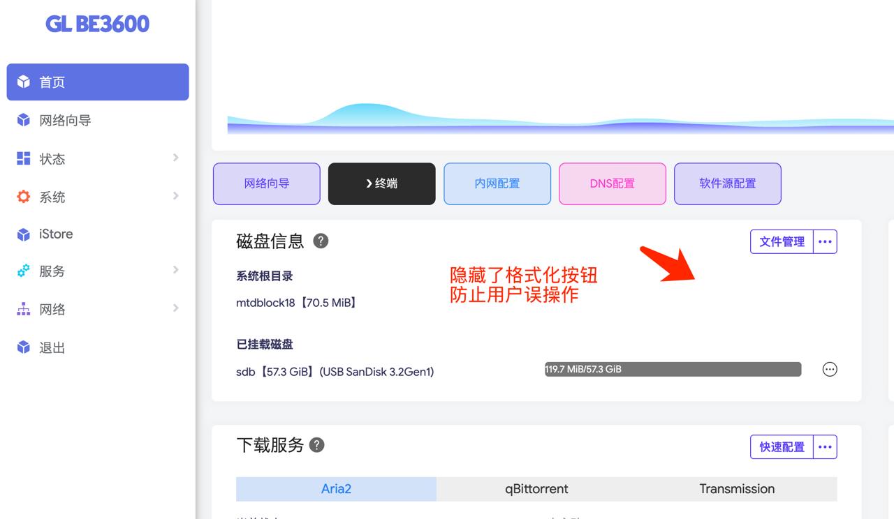

     楼主| 发表于 2025-5-16 09:23:13 | 显示全部楼层 |阅读模式
    正在适配 iStore... 社区和厂商双向奔赴才可以长久
    大佬的认可

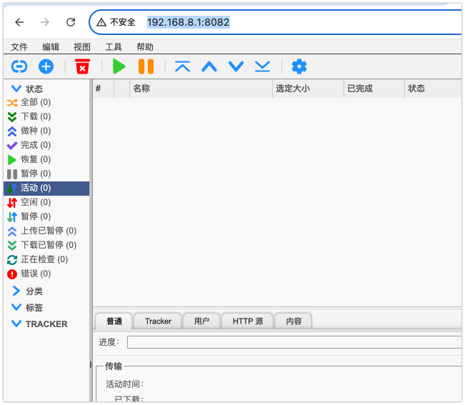

    发表于 2025-6-5 14:49:00 | 显示全部楼层
    zhg_em 发表于 2025-6-5 14:06
    我晓得aarch64_cortex-a53啊!
    原来32位的自己编译几个插件,装上基本都能用,升级64位后。
    alist,lucky ...
    alist 和 qbit增强版 直接istore安装。然后amlue 由于仓库没有,可用immortalwrt的软件源。
    GL-BE3600 - LuCI 2025-06-05 14-42-27.jpg qBittorrent Enhanced Edition v4.6.7.10 Web UI 2025-06-05 14-41-53.jpg
    在 etc/opkg/customfeeds.conf 新增
    1. src/gz imm_package https://mirrors.sjtug.sjtu.edu.cn/immortalwrt/releases/23.05.4/packages/aarch64_cortex-a53/packages
    2. src/gz imm_luci https://mirrors.sjtug.sjtu.edu.cn/immortalwrt/releases/23.05.4/packages/aarch64_cortex-a53/luci
    新增后opkg update
    opkg install luci-i18n-amule-zh-cn
    悟空的小号
