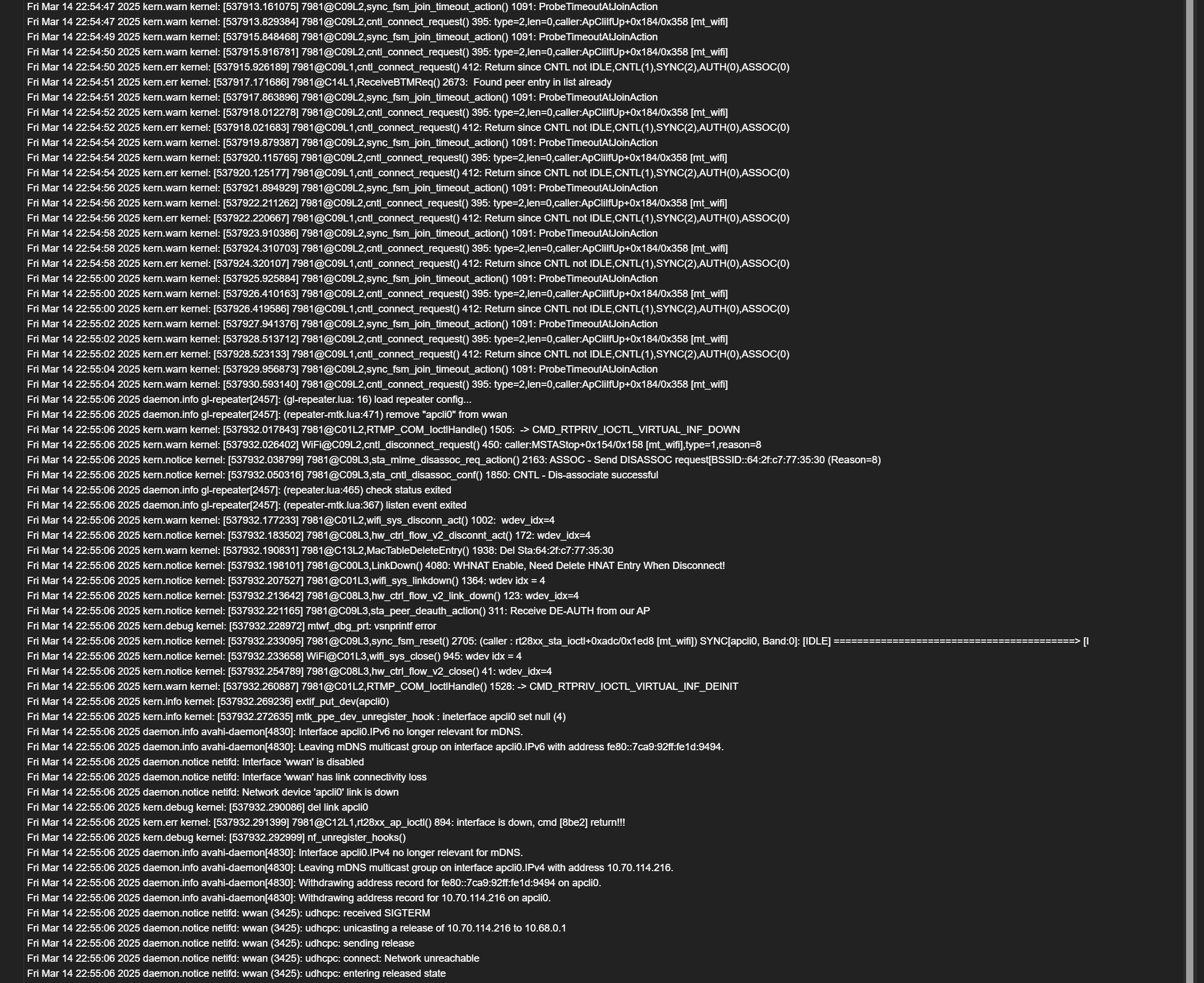

    屏幕截图 2025-03-14 225845.png 屏幕截图 2025-03-14 225857.png 屏幕截图 2025-03-14 225907.png 屏幕截图 2025-03-14 225916.png 屏幕截图 2025-03-14 225920.png 这是切换到5G中继的系统日志

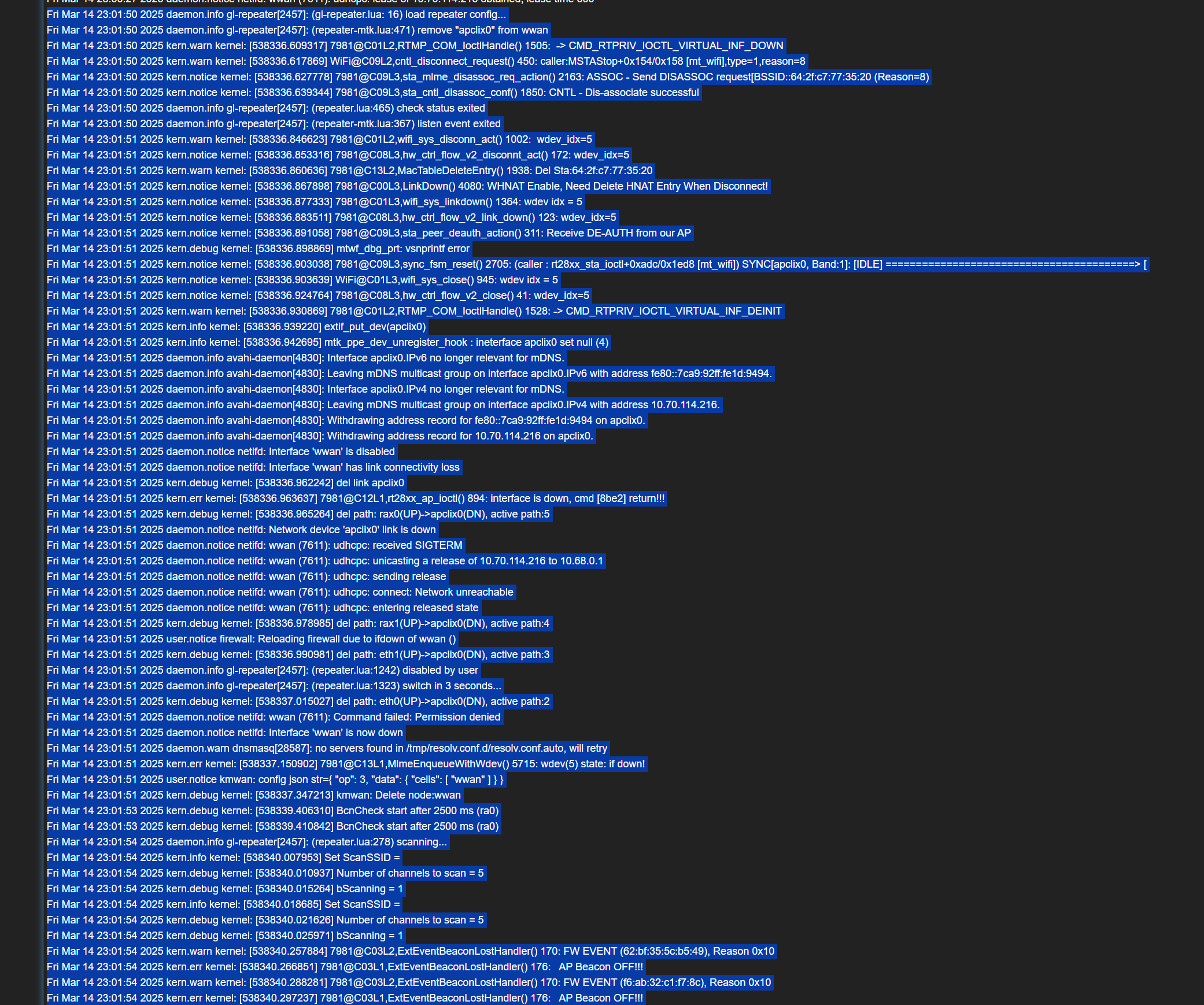

    屏幕截图 2025-03-14 230450.png 屏幕截图 2025-03-14 230500.png 屏幕截图 2025-03-14 230509.png 屏幕截图 2025-03-14 230519.png 这个是从5G中继切换回2.4G中继,此时显示频宽为160但是实际不是
