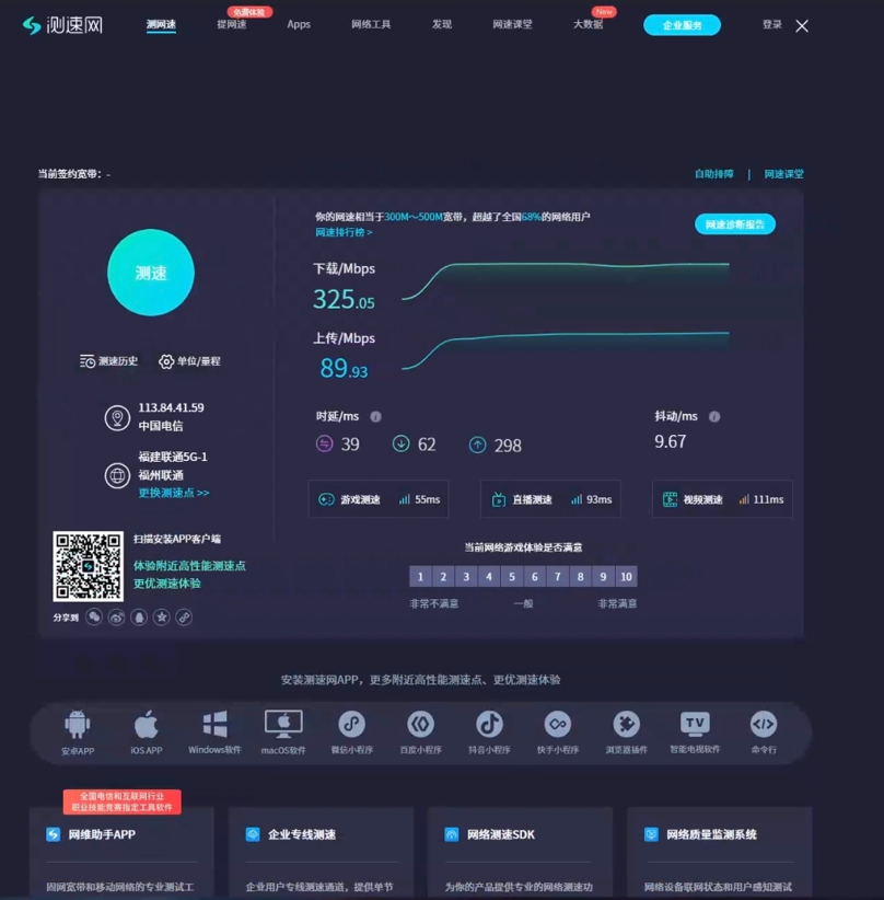

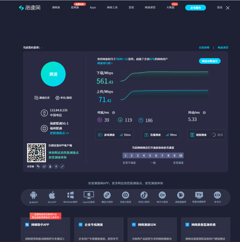

    本人使用手机 usb3.0数据线连接电脑开启USB网络共享的情况下,网速能跑到下行500m左右
    同样的数据线、手机连接路由器,开启USB网络共享后,网线连接路由器测速的情况下测速,下行200-300m
    当时怀疑是路由器只能支持2.0的速率,无意发现一个贴着玩家也反馈这个问题(https://forum.gl-inet.cn/forum.p ... b%E8%BF%9E%E6%8E%A5),我尝试将路由器的网络加速-修改为 软件加速后,网速恢复正常
    尝试关闭网络加速功能,网速会受到限制,下行大概在200-300m
    电脑网络共享测速
    电脑网络共享测速
    硬件加速模式
    硬件加速模式
    软件加速模式
    软件加速模式
