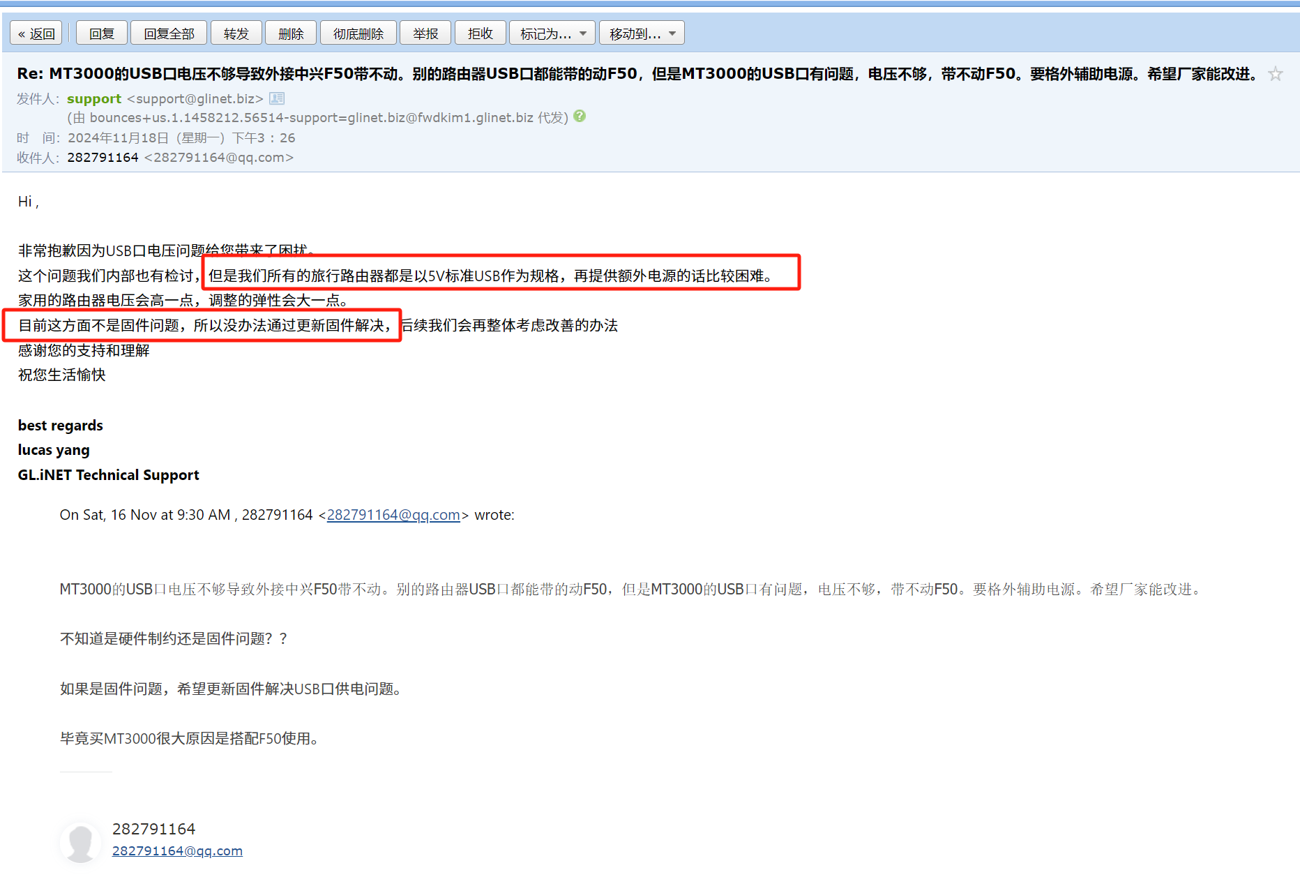

    官方回复,可能会考虑改进
    官方回复了
    官方回复了

    官方回复,可能会考虑改进
