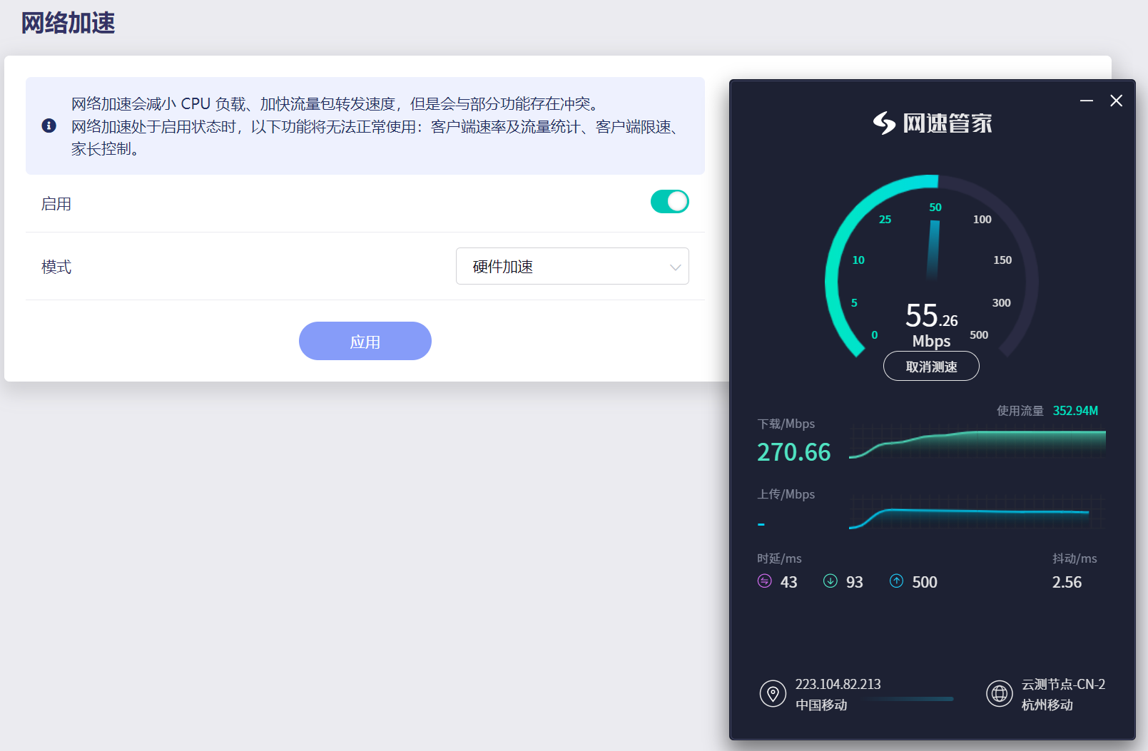

    现在情况是,U30AIR直接USB共享网络给电脑,网速在350M左右,但是插到MT3000的USB口共享网络后,就变成了220M,现在不知道问题出在哪里。

    找到问题了,是网络加速的问题。将网络加速改为软件加速就能恢复正常了,硬件加速有问题。不知道是bug还是兼容性问题。
