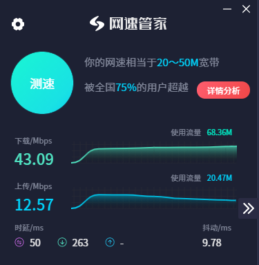

    发表于 2024-12-3 11:51:22 | 显示全部楼层
    附图:
