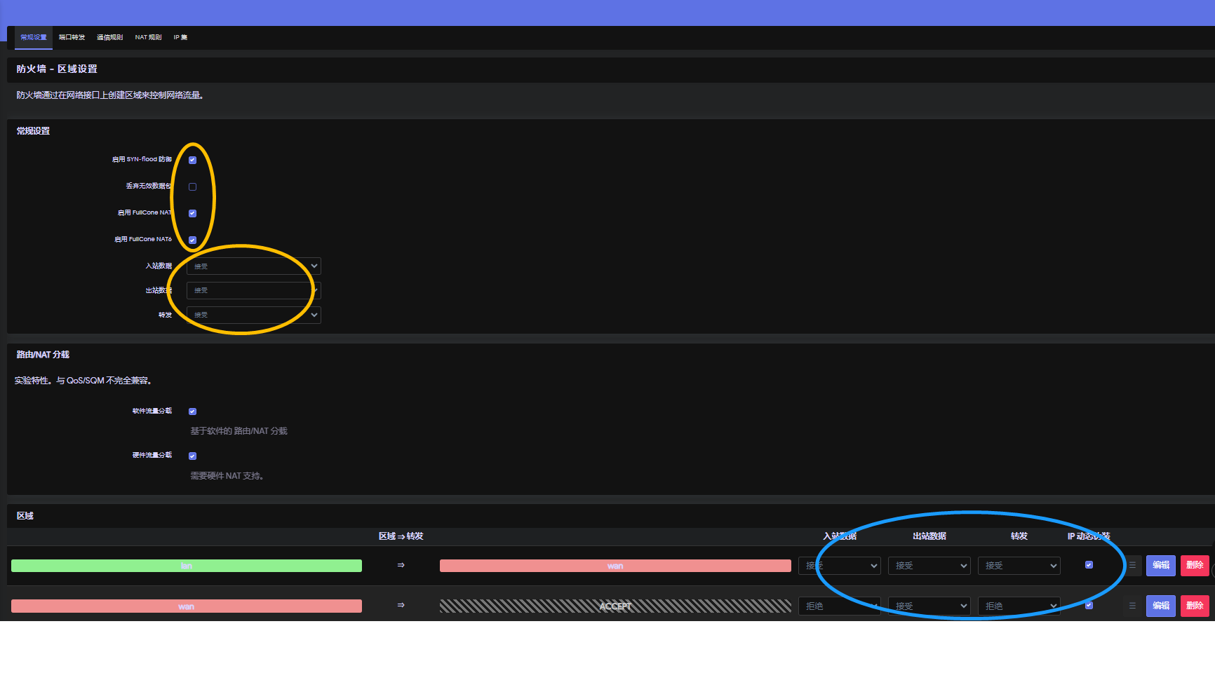

    发表于 2024-4-20 10:15:06 | 显示全部楼层
    防火墙里面的拒绝要改成接受。再添加外网上级网段到zerotier管理中心路由表中。

    发表于 2024-4-20 13:33:51 | 显示全部楼层
    zhh 发表于 2024-4-20 12:26
    谢谢了。zerotier管理中心路由表已加上外网上级网段。防火墙怎么操作能详细教导吗 ...
    如图设置!
